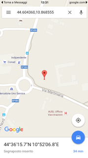

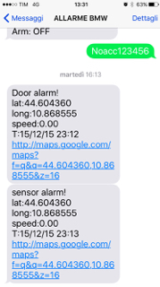

    In pratica con ognuno degli eventi sopra citati viene inviato un sms con specificato l'evento e anche un link con le cordinate gps per visualizzare la posizione del veicolo su google maps

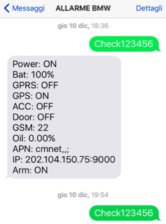

    Dal cellulare è possibile sempre con degli sms inviare comandi x attivare/disattivare il localizzatore, ascoltare cosa succede all'interno dell'abitacolo dell'auto (per mezzo di un microfono)

    Check localizzatore
    Allarmi
    Posizione su google maps
