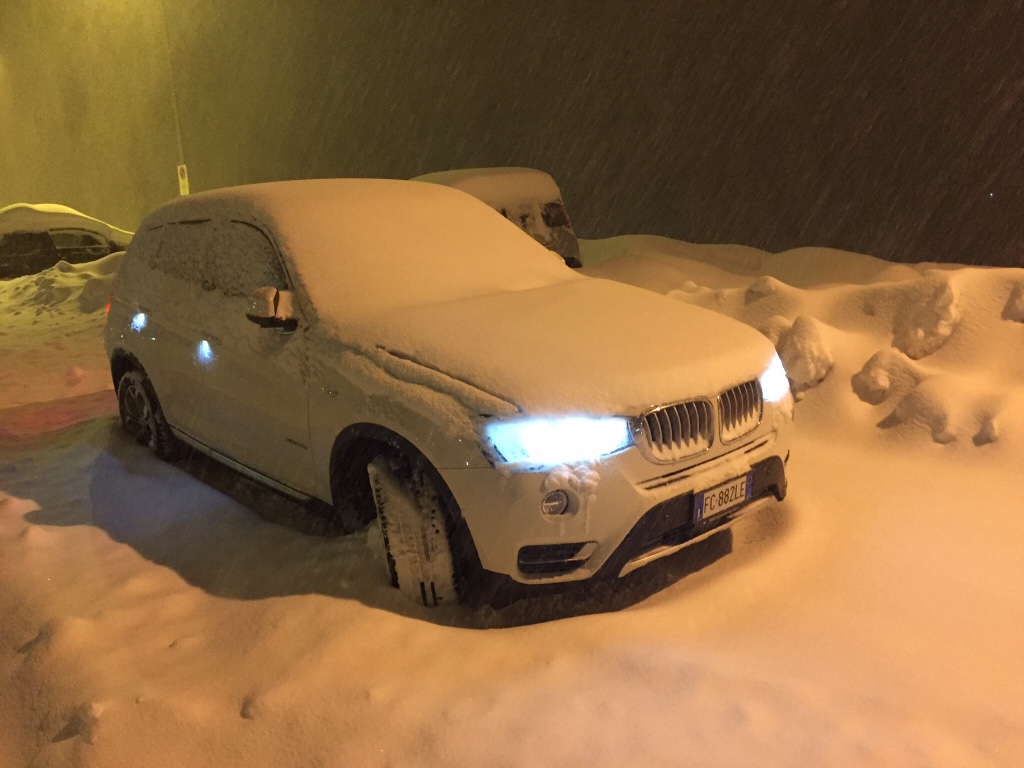

    Per le strade innevate più che io cambio puoi lavorare sulle impostazioni dell'erogazione, eco-pro (erogazione molto dolce, risposta acceleratore moooolto delicata), confort (standard, la trovi qui ad ogni avvistamento), sport e sport+
    Bmw se non ricordo male consiglia anche di premere il pulsante per io controllo della trazione (dtc?)..

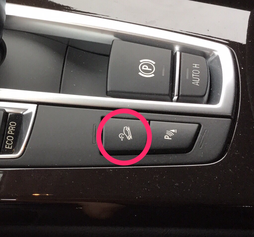

    Ok..ma se il cambio è impostato in modalità M/S diventa un manuale? Nel senso il veicolo non cambia rapporto finchè non lo faccio io agendo sulla leva avanti/indietro o resta sempre automatico? Tipo sono in prima....resta in prima anche dando più gas finchè con la leva non do un tocco indietro? O in funzione dei giri motore cambia in ogni caso da solo?
    Il pulsante sotto quello cerchiato in rosso a cosa serve?

    E' l'inserimento manuale dei sensori di parcheggio

    Se sposti la leva a sinistra su M/S il cambio resta in automatico ma con gestione sportiva. Non appena muovi la leva avanti o indietro (- /+) allora passa in manuale. Per tornare in auto devi rimetterlo in D poi eventualmente torni verso sinistra in Sport.

    I due pulsanti SPORT ed ECO-PRO servono per settare il cambio in queste due modalità?
    Le impostazioni si eseguono solo da questi due pulsanti o ci sono altre impostazioni eseguibili tramite il display del navi?
    Queste due impostazioni sono attive anche con il cambio in D o solo quando il cambio è in M/S?
    Tu che tipo di percorso fai e che impostazioni usi sul cambio?
    Quindi i sensori vanno attivati sempre manualmente quando se ne ritiene l'uso necessario?

    I sensori entrambi si attivano per default quando innesti la retro, se ti stai muovendo in avanti e sei in D non si attivano quindi se ti servono gli anteriori all'occorrenza li puoi attivare o disattivare con il suddetto tasto

    Sotto una certa velocità sono sempre attivi anche i sensori anteriori (senza bisogno di innestare la R), il pulsante serve anche per disattivarli. Esempio, ti fermi molto vicino ad un ostacolo con auto in moto e non vuoi sentire il biiiiiiiip continuo.
