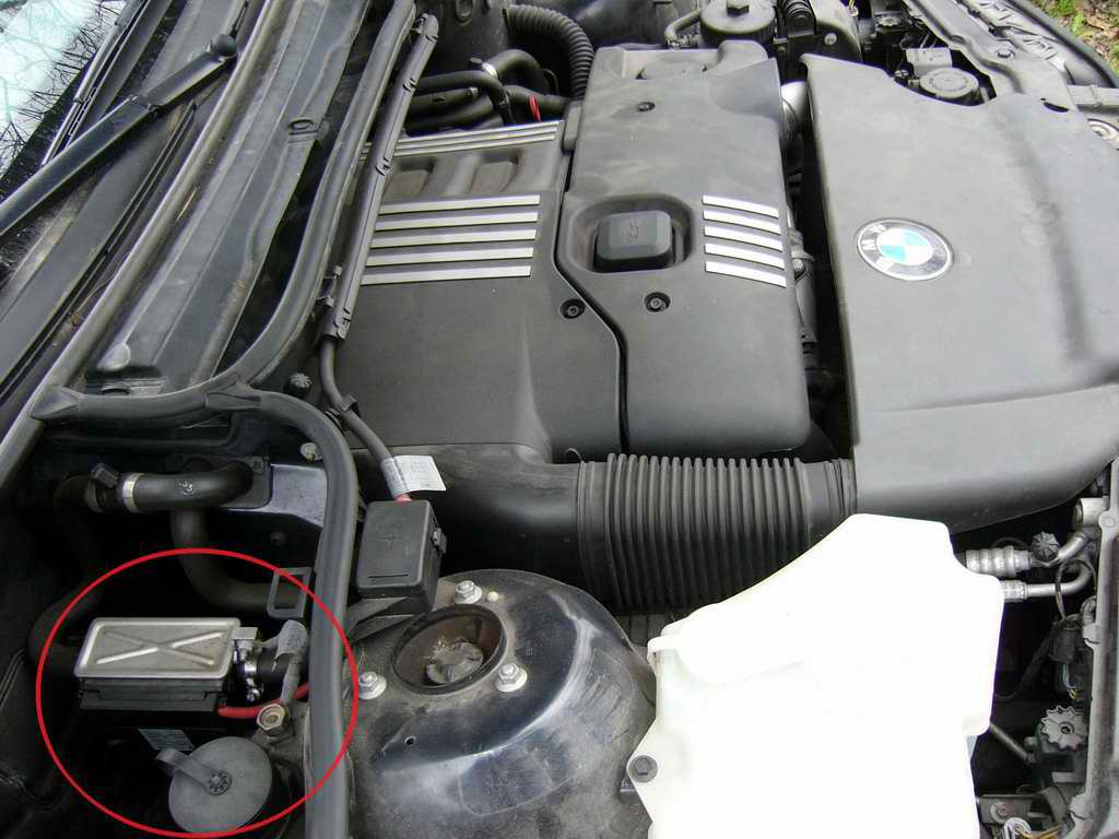

    se hai il sistema di preriscaldamento Webasto (un vero e proprio bruciatore a gasolio) è perchè è sporco.
    questo bruciatore ogni tanto fa come un "ciclo di pulizia", ma se è intasato , il fumo invece che uscire dalla marmitta posta nel passaruota dx esce nel cofano...
    è successo anche a me, ma non è pericoloso.

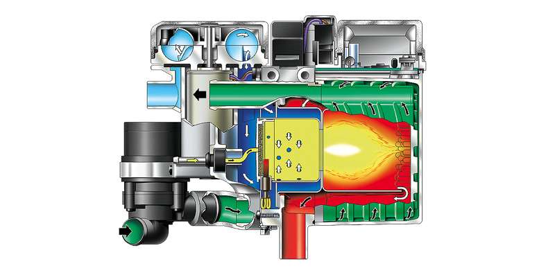

    questo è il preriscaldatore webasto, montato sulle 136cv fino quasi all'uscita del restyling.

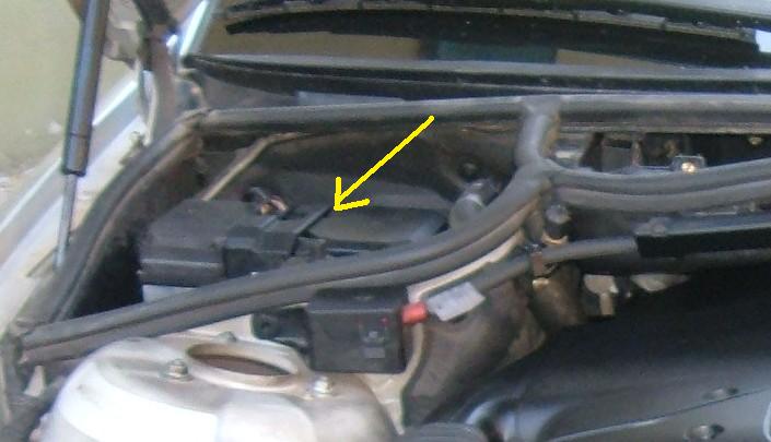

    questo è invece il preriscaldatore elettrico, montato sulle ultiime 136cv e poi anche sulle altre successive..
