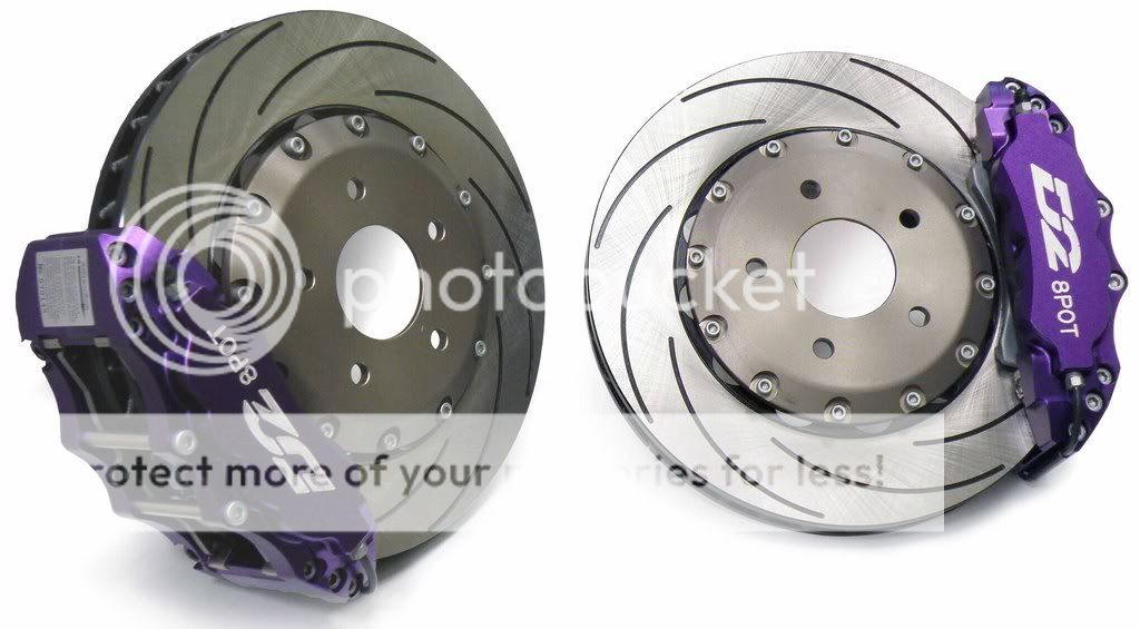

    se vuoi ti do io le pinze brembo a 4 pompanti e staffe,già sistemate e a buon prezzo, il problema è che le staffe che ho sono per la e36 e dovrei avere la macchina qui per provare se combinano uguali (suppongo che siano uguali visto che il disco ha lo stesso offset ma non ci giurerei..) ed eventualmente farne altre ad hoc, i dischi puoi lasciare i suoi o al limite montare i csl che son più grandi (ho le staffe pronte anche per quelli ma sempre da verificare perchè son per e36o Z3).
    le pinze sono come queste,(l'impianto di gigi) colore a scelta:

    Nella foto non ci sono ma sono comprese. L'impianto viene sui 1500

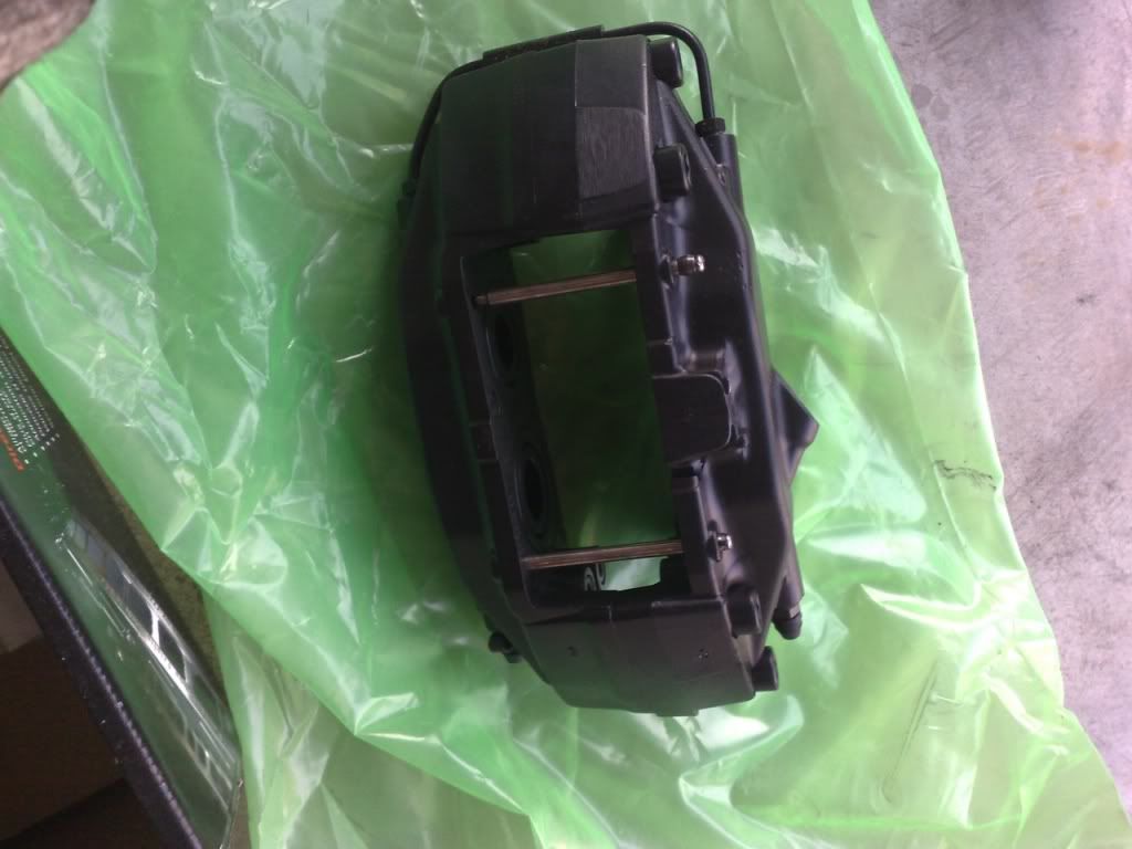

    Nuove staffe? ora cmq i posteriori sembrano perfetti!

    ciao raga ho terminato la fase centraggio ora devo solo collegare i tubi dell'olio , ho rifatto le staffe anteriori cosi posso sfruttare anche i dischi da 325x28 con le originali invece montero i dischi csl cioè 345x28 o più

    anche gli ant . perfetti al mm

    una cosa però mi sono già stancato del giallo limone , che dite di che colore starebbero meglio ?

    nere, oppure rosse :wink:
    complimenti per il lavoro =D>

    Nere allora.

    nere lucide od opache ?

    Ma non erano già nere? :-k

    grigio scuro
