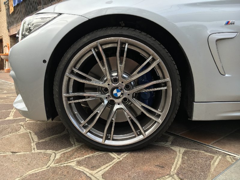

    17C9A52C-C72D-4888-B9AE-73CC4FC58C00.jpeg Si l’impianto M è molto bello . Questa è la mia ruota ant sx.. disco 370

    ma sono cerchi da 20? sembra piccolo il disco

    Da 19”.. ma sono molto “aperti”

    Comunque devo dire che la foto ,non essendo in asse con il mozzo ,rende poco la dimensione del disco ...
