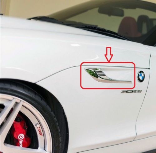

    Buon giorno a tutti.
    Stavo valutando di montare le frecce con i fregi post 2014 sulla mia Zeta del 2009. Volevo sapere prima di cimentarmi nell'operazione se staccare la freccia vecchia è semplice e non bisogna operare da "dentro" il parafango, ma è solo ad incastro e basta solo tirare dall'esterno perché si possa togliere senza grandi patemi di rompere qualcosa.
    Altra cosa, mi è stato detto che all'estremità del fregio della nuova freccia va incollato in quanto sul parafango della zeta 2009 non c'è il buco di fissaggio, volevo sapere se la freccia arriva già con del biadesivo o bisogna provvedere a parte.

    Ci vuole un attimo, sono ad incastro.
    Non mi ricordo esattamente perché l’ho fatto 2 anni fa, mi sembra che basta farle scorrere di mezzo cm a destra o sinistra e tirare.
    Le frecce nuove, se le prendi in BMW sono già complete anche di biadesivo.
    Nella parte sottile finale c’è un pernetto di centraggio in plastica che va tolto (una pinza qualsiasi o anche con le dita), nel restyling il parafango ha un foro in più.
    In quel punto metti il biadesivo e sei a posto, dove c’è la lampada va ad incastro come quelle che hai già

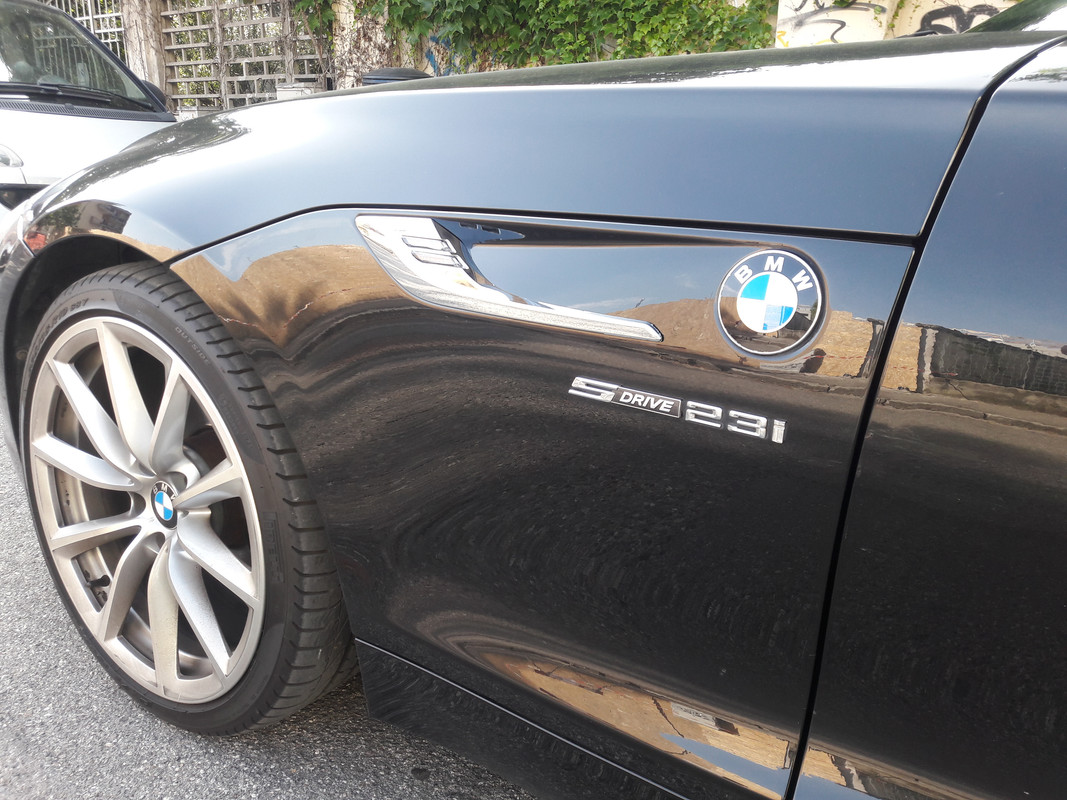

    Frecce restyling arrivate e montate. Operazione molto facile per accedervi ho tolto solo il fermo della battuta del cofano in modo da poter agire sulla molletta da sganciare delle vecchie frecce, aiutandomi con un cacciavite abbastanza lungo.
  14. phoenix7679
    phoenix7679 Collaudatore
    477
    51
    15 Aprile 2013
    80.029
    Z4 23i
    bravo, si lavoretto semplice e pulito, secondo me su carrozzeria nera e cerchi chiari ci stanno molto bene
