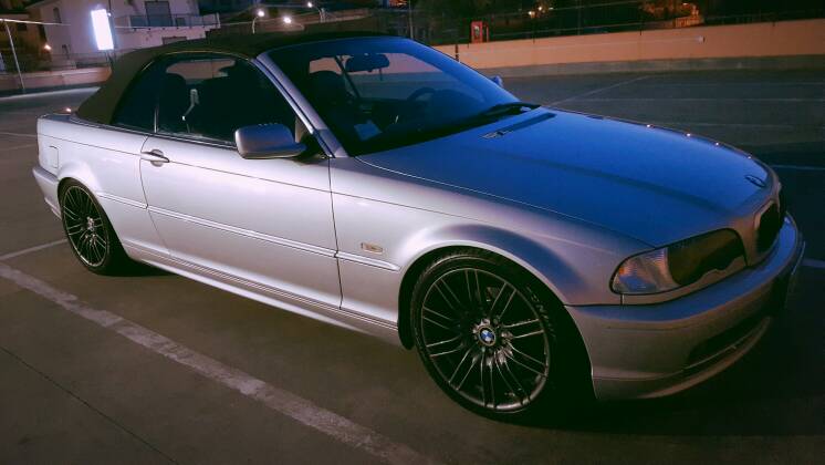

    foto e upgrade della mia 320 cabrio!!!
    Qualche scatto recente della piccola
  6. imaligito
    imaligito Primo Pilota
    1.475
    73
    14 Novembre 2012
    266.307
    X1 Xdrive 23dA
    Bei cerchi! 17" o 18"?
  7. Asathorr
    Asathorr Secondo Pilota
    785
    39
    10 Febbraio 2013
    57.655
    Bmw 320 cabrio 170cv 2001
    18"
  8. ilbmwista
    ilbmwista
    26.641
    1.361
    9 Dicembre 2008
    10.000.000
    Bmw 320ci E46///M
    Bella!;-)
  9. Grazbazz
    8.061
    642
    18 Agosto 2011
    80.090.533
    Peccato non poterti reppare, complimenti per la piccolina, spettacolare.
