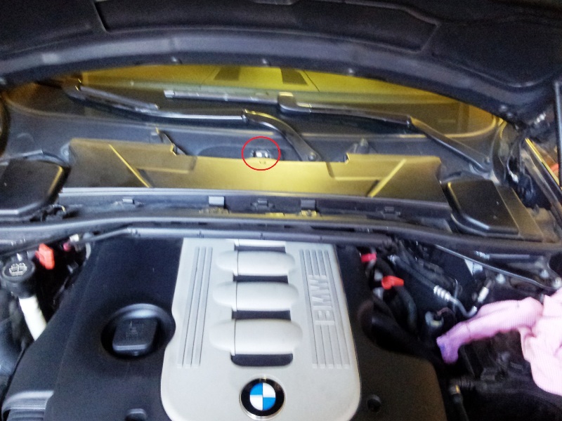

    Salve a tutti. Ho notato, aprendo il cofano, un grosso foro alla base del parabrezza, tra i punti di ancoraggio dei tergicristalli.
    A prima vista sembra che manchi una specie di tappo. Dentro al foro si vede nitidamente un bullone o dado. Sicuramente ci entra del'acqua quando piove.
    Qualcuno ha idea di cosa possa essere?
    Se riesco, posterò le foto fatte con il cellulare.
    Buona serata a tutti

    può essere quello della foto sopra???...(scusate ma non sono riuscito a scrivere nello stesso post)

    Ti manca il tappo... E' il foro dove congiungono le barre antivibrazione che si smontano anche per cambiare il filtro dell' aria.

    credo sia proprio quello. cerco di mettere le foto anche se non si vedono benissimo.
    Devo chiedere di rimettere il tappo o può rimanere così?

    ecco la foto.... nn si vede un granchè :-)

    dalla posizione é quello
    scusa ma non vedi un bel bullone torx?

    e lo vedo sì! :-) ma credo di vedere anche qualche cavo o guaina che contiene cavi.
    Il problema sta nel capire se devo rimettere il tappo oppure no.

    Il tappo ci va perchè li é esposto e ci scola l'acqua quando piove
    Se non ricordo male il tappo é dotato anche di una piccola guarnizione in gomma.

    Ok, grazie. Allora andrò a farlo rimettere il prima possibile
