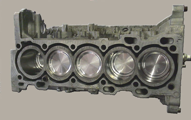

    il 5 cilindri Volvo arriva anche a 450 CV, ma devi modificarlo un bel po'. inoltre rispetto a Volvo, la RS ha solo la TA, cosa non da poco.

    La versione R siamo sui 300 dichiarati, sulla RS500 350 dichiarati grazie ai nuovi pistoni stampati Mahle e qualche altro accorgimento.
    Diciamo che dai 350 dichiarati, siamo sui 310 reali.
    Se lo si porta da Polestar, arriva a 450 CV come sul Concept PCP della C30.
    Altrimenti c'è HEICO Sportiv che elabora Volvo da 25 anni.

    ok quindi 350cv senza aprire il blocco motore solo agendo con la classica turbina maggiorata, scarico, intercooler, aspirazione ecc... ?
  10. beckervdo
    56.090
    4.517
    656.089.922
    Yep. Anche per il 5L è ancora Semi-Closed Deck, quindi puoi spingerlo abbastanza in alto senza tanti problemi di affidabilità.
    Poi subentra una secondo problema: la trasmissione.
    La M66W di Volvo più di 450 N m non regge -.-
    Se poi prendi le versioni riviste da Heico o Polestar siamo anche nella possibilità di reggerne 600.

    É la 305cv, metterei solo scarico senza cat + aspirazione diretta + centralina aggiuntiva
    340cv dovrebbero venir fuori

    350 sulla RS500 li hanno dovuti tirar fuori in sicurezza cambiando i pistoni ed i collettori di aspirazione.
