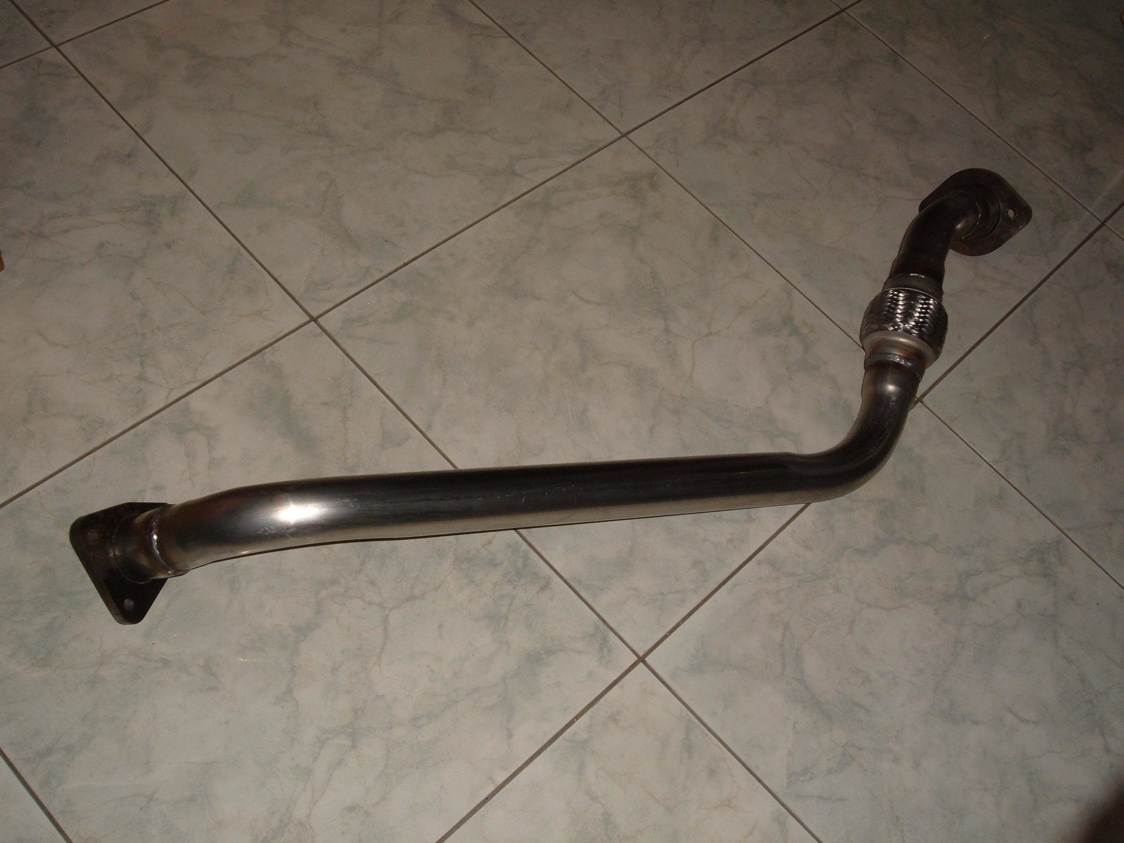

    Ho trovato questo flessibile per la marmitta del mio 320 d touring , che andrebbe a sostituire (credo) quello montato da BMW che ho già fatto aggiustare qualche anno fa ma che ora si deve essere rotto ancora in quanto al minimo si sentono rumori metallici provenire dalla marmitta.
    Secondo voi risolvo qualche cosa con questo flessibile oppure devo pensare ad una marmitta (completa) nuova?
    Qualcuno ha già effettuato qualche modifica del particolare?

  2. coals
    coals Presidente Onorario BMW
    5.287
    233
    9 Dicembre 2007
    Viterbo
    21.641.087
    320d E46 150 cv 11/2001 Berlina
    Io l'ho messo ed è tutto ok per il momento, ma non ho fatto moltissimi km
    Cma dai uno sguardo sotto prima di comprare qualcosa che poi magari è inutile.

    ma lo hai fatto saldare o si cambia con delle fascette? nel senso che lo puoi fare da solo o ti serve portare la macchina da un meccanico ?
  4. coals
    5.287
    233
    9 Dicembre 2007
    Viterbo
    21.641.087
    saldare.
    l'ho fatto a casa mia con la mia saldatrice per "puntarlo" e poi con l'aiuto di un mio amico saldatore presso la sua officina per saldarlo più comodamente.
    Cmq anche con una salatrice ad elettrodi fai un bel lavoro.
    Le fascette e marmitta non vanno d'accordo.

    quoto...io ho fatto saldare il finale dopo che nel giro di 2 giorni mi si è staccato tre volte....
    :-k solo una cosa ancora: ma il flessibile non sostituisce il catalizzatore giusto? bensì sta tra la turbina e il catalizzatore .. correggimi se sbaglio...

    se cerchi su realoem la marmitta capisci quale pezzo è.
    è quel barattolo tipo lattina da 33cl che sta dopo il catalizzatore e il resto del tubo di scappamento.
    io so un 3d di tempo fa avevo anche disegnato colorando il pezzo per sapere le stesse cose.
    il precatalizzatore no è il bussolotto che sta appena dopo la turbina, il flessibile (che di flessibile non ha un caz...) è il pezzo che viene dopo un pò di tubo dal precat.

    allora potrebbe essere quello che e partito e che fa rumore in pratica in prima o in retro appena parto si sente tipo toc toc metallico sembra sia la marmitta la parte centrale ma nn ne sono sicuro infatti volevo passare da un meccanico a vedere secondo voi e possibile? lo fa solo quando parto o a bassi bassi regimi in prima o 2
  15. pierp
    pierp Aspirante Pilota
    32
    5 Luglio 2006
    BMW 320d Tourind (00)
    corrisponde esattamente come fa a me, retro e prima marcia o comunque bassi regimi.
    Per me è sicuramente lo snodo che è andato.
    Penso che prenderò quel flessibile , il problema è istallarlo in quanto non ho modo di sollevare l'auto in officina da me.
    saluti

    Bastano due cavalletti decenti, non serve un ponte.

    Ecco cosa mi è arrivato l'altro giorno :mrgreen:
    Appena ho un attimo passo alla sostituzione :wink:
    Col flessibile rotto entra un odore niente male nell'abitacolo :confused:

    :-k:-k:-k interessante... euri ? dove lo hai preso ?
  20. Shark
    4.274
    612
    2 Ottobre 2006
    167.471
    320I E46 Moto:CBR1000RR
    preso in UK a 270 euro. Ti togli la rogna di dover tagliare e risaldare e soprattutto ti togli il problema di dover sostituire il pre-cat in futuro :mrgreen:
