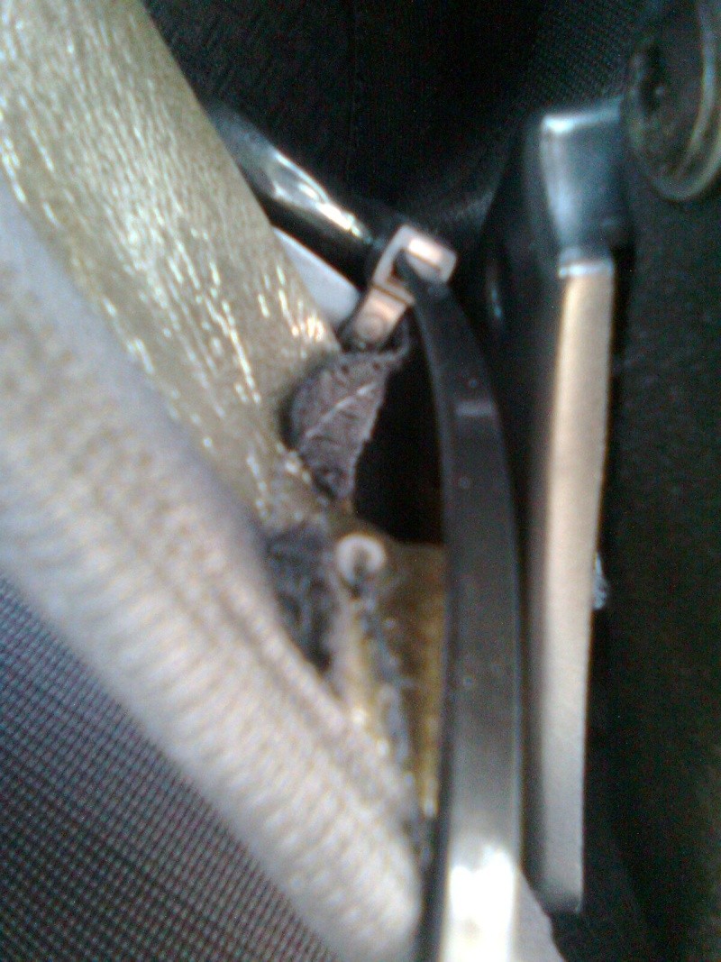

    Ecco come si presentava (su entrambi i lati):
    questo invece è il problema:
    per risolvere ho fatto passare una fascetta tra la tela e la plastica di supporto:
    poi l'ho girata attorno al telaio della capote:
    ed ecco come si presenta una volta chiusa:
    Mi dispiace che le foto del cellulare sono quello che sono, ma si dovrebbe capire lo stesso ;) /emoticons/wink@2x.png 2x" width="20" height="20">
    In ogni caso è più facile a farsi che a dirsi... ;) /emoticons/wink@2x.png 2x" width="20" height="20">

    Bel lavoro, ad ogni modo a me non penzola così, come mai struscia sul rollbar?

    Visto tutto, capito tutto, ma non lo riuscirò mai a fare.
    Posso però utilizzare queste foto (col tuo permesso ) facendole vedere eventualmente ad un tappezziere ed indicargli la via da seguire.

    Le foto lo ho messe apposta perché era più facile che spiegarlo a parole :D /emoticons/biggrin@2x.png 2x" width="20" height="20"> ci puoi fare quello che vuoi :D /emoticons/biggrin@2x.png 2x" width="20" height="20">
    Comunque il lavoro è davvero una stupidaggine che puoi fare benissimo anche tu! Prima di andare dal tapezziere prova ad aprire a metà la capote, infili la mano sul fianco della tela in corrispondenza di dove è staccata e vedrai che trovi subito la stecca di plastica che sostiene la tela interna. Ci infili una fascetta e la giri attorno al montante in ferro del telaietto e sei apposto ;) /emoticons/wink@2x.png 2x" width="20" height="20">
