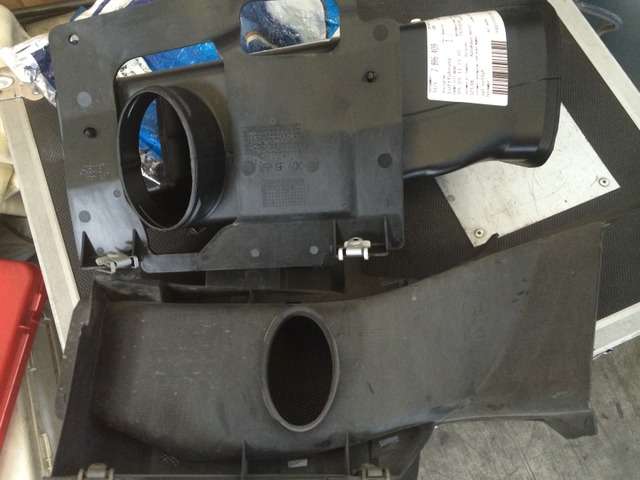

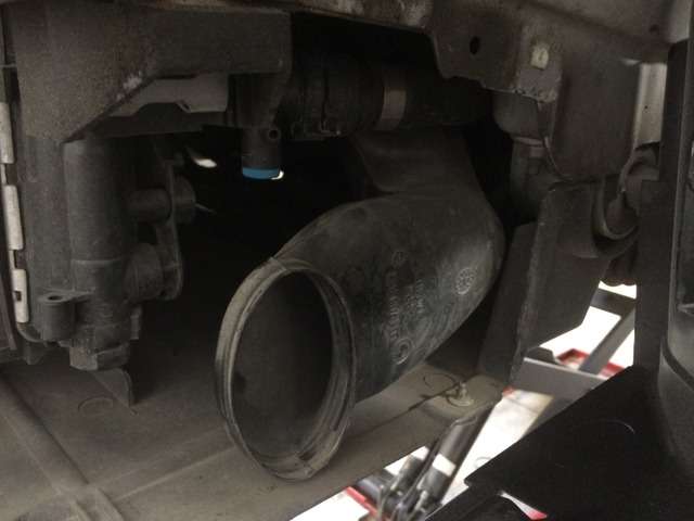

    Ragazzi datemi una mano :-k
    mi stanno montando il kit M, all'anteriore non torna qualcosa nelle prese d'aria dei freni.
    Ecco la differenza tra la mia originale (quella sotto) e quella predisposta per il paraurti anteriore M (quella sopra)
    come vedete quel foro ovale che si vede non combacia come posizione tra le due prese d'aria.....
    in pratica non capisco come si possa agganciare al suo tubo qui ](*,)

    voi che avete montato il para ant M3 su E46 PRE RESTYLING COUPè....i codici per le prese aria freni da sostituire sono
    04 GUIDA DELL'ARIA DI FRENO ANTERIORE D. -M- 1 03/2003 51717896408
    04 GUIDA DELL'ARIA DI FRENO ANTERIORE SIN. -M- 1 03/2003 51717896409

    Finalmente...Pacchetto M !!!!
    Occhio perché io ho dovuto comprare per la mia restyling anche un tubo lato guidatore che si collegava alla presa d'aria freni Del pacchetto M... costo irrisorio ;-) ma senza quello non combacia con il buco sulla presa d'aria

  14. davide_qv
    10.223
    674
    16 Aprile 2007
    381.422
    BMW E91 325I MSPORT
    Alla fine ho tagliato la testa al toro e preso le prese della m3 e le plastiche dei passaruota m3 ;) /emoticons/wink@2x.png 2x" width="20" height="20" />
