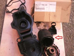

    ma sulla tua del 2006, se ben ricordo, dovrebbe già montare il nuovo filtro,corregimi se sbaglio
    questo è quello vecchio, la spugna è inzuppata d'olio. sulla scatola il codice ricambio nuovo quello a decantazione

    Ciao, ho acquistato anche io il kit come da tuo codice. Dentro non vedo il filtro....l hai ordinato a parte?

    Ma se è a decantazione, il filtro (quello in spugna) non c'è. 8-[
