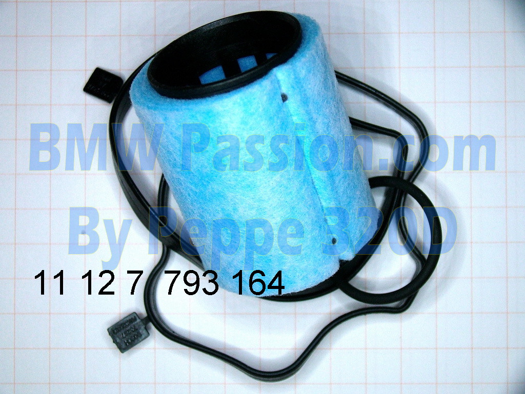

    Scusate ho trovato ad un ottimo prezzo il filtro recupero vapori mod. 11127799225 e possibile metterlo o adattarlo sul mio 136 cv?

    IL CODICE PER IL 136 CV è IL SEGUENTE: 11127791552 l'HO COMPRATO LA SCORSA SETTIMANA IN CONC. A 35,30 EURO + IVA

    ... o solo l'elemento filtrante a 24 euri

    E per il solo elemento filtrante quale è il codice? Se vado con il codice in conce me lo danno solo il singolo pezzo o tentano di rifilarmi tutta l'inutile scatola di plastica per il doppio del prezzo (come hanno già fatto"?

    si il solo filtro te lo danno il codice e quello in figura postata da peppe...
    ma per risparmiare neanche 15,00 euro,conviene comprarlo e sostituirlo completo,anche perche su l'altro lato c'è una molla e una guarnizione che ogni tanto e meglio cambiarla...:wink:

    si il codice della tua e 11127791552

    quello nuovo intendi a decantazione? sul tuo e il 136 cv non si puo montare!!

    ogni 100,000 il modello a decantazione,il modello con filtro in spugna ogni 30,000 km questo e un consiglio se vuoi salvaguardare la vita della magica fata:wink:
