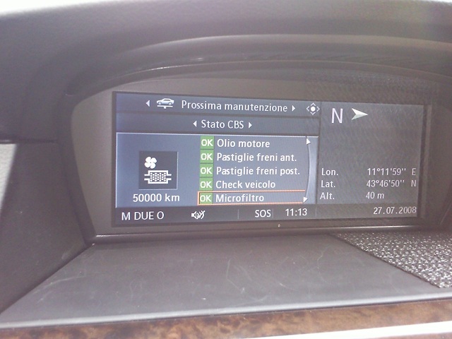

    stasera dopo aver letto i post, ho subito controllato nel "menu service" la mia bm, e dice che ho ancora 30000 km prima di sostituire il microfiltro!
    Ma se la macchina ne ha percorsi in tutto 95500, significa che la durata è circa 125000?!...o sto sbagliando?
    Dopo aver slamellato, adesso c'è un'altra spada di damocle sulla testa!!!:-k
    Sono ben accetti commenti e consigli.

    Scusami.... forse mi sbaglio, ma il microfiltro non dovrebbe essere l'antipolline? :wink:

    Spero tanto tu abbia ragione!
    Ho visto che nel service dove mi dice sostituire tra 30000 km, c'è anche un simbolo che mi è sembrato rappresentare un pezzo di marmitta catalitica...magari avessi preso un abbaglio!?](*,)

    Dai che cosi ti tranquillizzi......:wink:

    We!guarda chi è tornato!dov'eri finito? :mrgreen: e soprattutto...tornato in bmw spero :wink:
    Se la foto è della tua un =D>=D> perchè ascolti m2o :cool:
    Comunque per me parlava del microfiltro e s'è confuso :wink:

    si la foto è della mia, ma della ex 535d,
