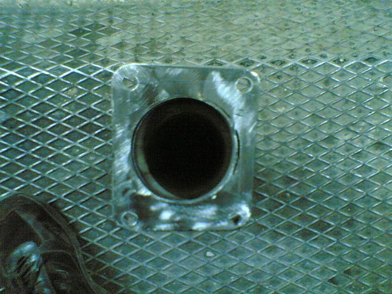

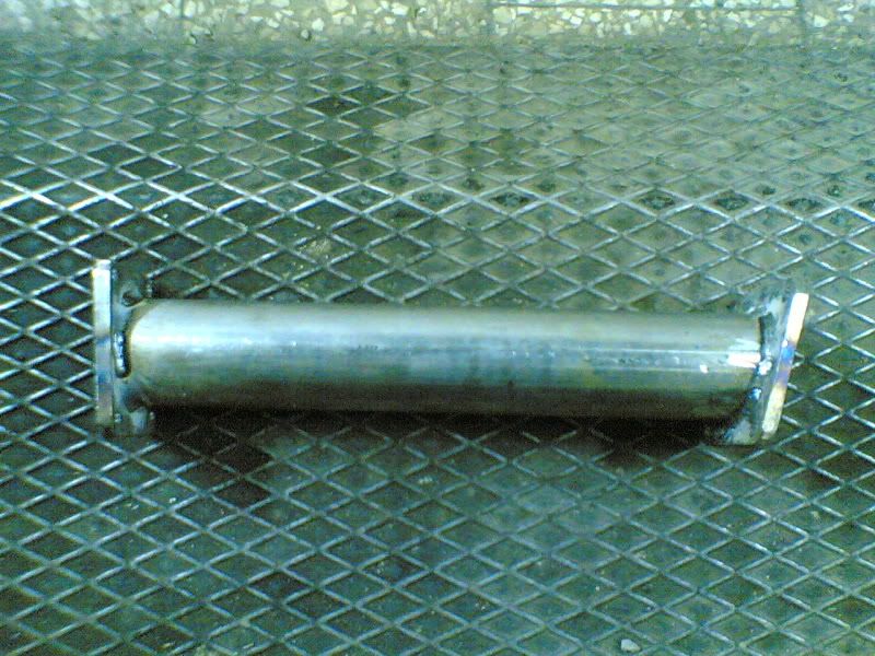

    Mi correggo riguardo alla risposta che ho dato qualche post indeitro ad hyppo....mi ero sbagliato dicendo che il dpf della berlina è diverso da quello della touring....non ho capito come ho fatto a cannare :-k
    Cmq, un tubo diretto non credo esista (magari mi sbaglio)....sicuramente la cosa migliore è togliere di sanapianta il dpf e rimpiazzarlo con un tubo dritto e crearsi gli attacchi....sembra difficile ma non lo è :wink:
    Per il materiale io ho usato un tubo d'acciaio inox....il sound ad un certo numero di giri rimbomba un po ma non fastidiosamente, anzi...:wink:
    Se poi non si vuol avere questo "effetto" si può mettere un semplice tubo di ferro per marmitte....naturalmente è consigliabile un tubo di scarico per camion perchè è difficile trovare un tubo abbastanza largo per fare il lavoro!!!
    Questo è il mio tubazzo:mrgreen:, già bell'è pronto per essere montato....

    ma io gli attacchi non li prendo dal fap e ci saldo un tubo dritto(per diretto intendevo proprio come le tue foto) .
    appena ho tempo lo faccio, cosi magari quel vuoto che ho a bassi regimi si toglie.
    megatouring, il filtro lo puoi svuotare o farti un tubo come da foto sopra.
