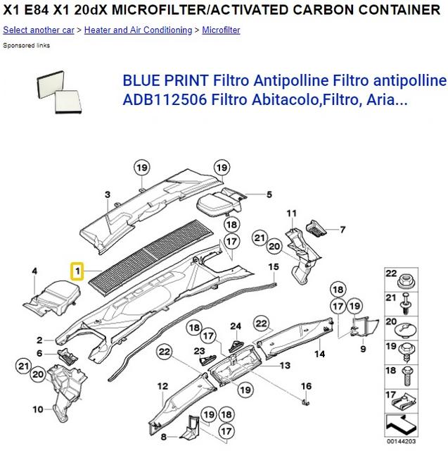

    Ciao,
    dovrebbe essere all'intterno del vano motore - guarda foto allegata.
    Saluti.

    BMW X1
    Ieri sera mi son cimentato nella ricerca; non si trova nella parte alta del motore come nella scheda (penso sia valida per la E48). Il filtro (2 pezzi) si trova all'interno dell'abitacolo, nel tunnel e si smonta dal lato passeggero

    BMW X1 E84

    BMW X1
    Io non ho trovato nessun filtro nella parte indicata nell'esploso dello schema. Io li ho trovati nell'abitacolo, nel tunnel come ho indicato sopra.
