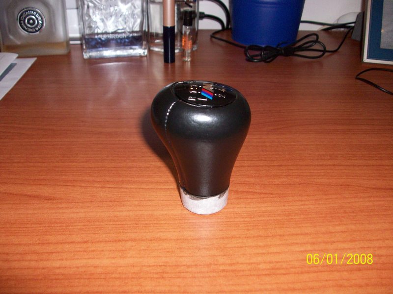

    Ciao a tutti, oggi ho finito di riverniciare il tunnel con il texture 1942 della gelson e rimettere a nuovo il pomello del cambio con la placca comprata su eBay dal giappone per 17,00 euri:wink: P.S non fate caso alla data delle foto, la macchina fotografica da i numeri:mrgreen:

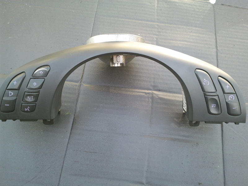

    Vorrei anche ripitturare i pulsanti dei comandi al volante sempre con il texture, visto che sono consumati e lisci, il problema e non coprire i simboli in bianco che si illuminano, pensavo ad un prodotto che usavo quando facevo modellismo, tipo una vernice che sembra silicone che va applica sulla parte che non si vuole pitturare e una volta pitturato poi si rimuove, lasciando pulita la parte sottostante. Sara il mio prox esperimento:mrgreen:

    il pomello come lo hai verniciato, cosa hai usato?

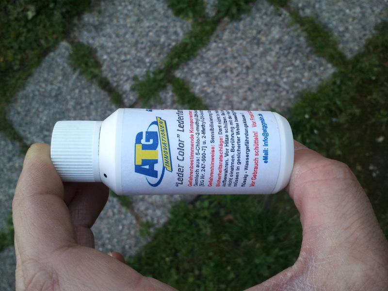

    Grazie!:biggrin: e una tinta apposita per pelli comprato anni fa alla beps. Sgrassato bene il pomello, leggermente carteggiato con la spugnetta abrasiva, dato l'antisiliconico e 4 mani di nero tamponandolo con una sbugnetta. e la stessa procedura che ho fatto sul volante....e sta durando già da un mese, la cosa importante e aspettare che asciughi bene tra una mano e l'altra:wink:

    Grazie! Allora questo e il prodotto........
  15. uwe
    uwe Kartista
    101
    2 Febbraio 2014
    4.596
    bmw 330d e46 204 cv touring
    grazie! questo e il prodotto per la pelle!

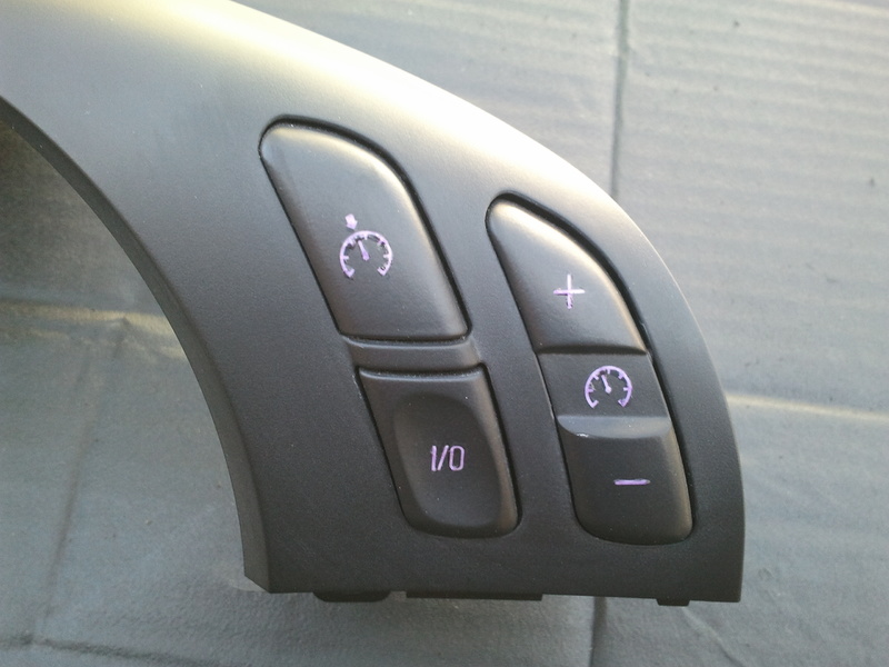

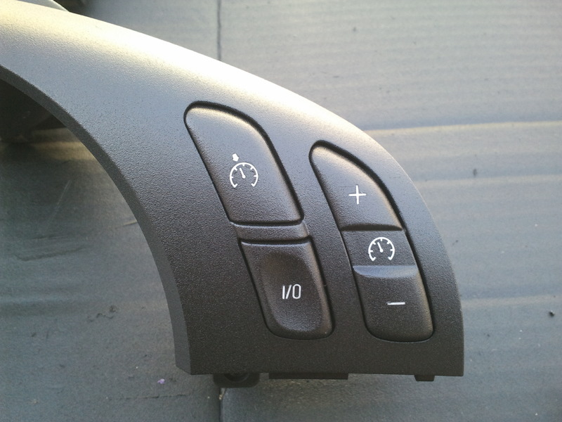

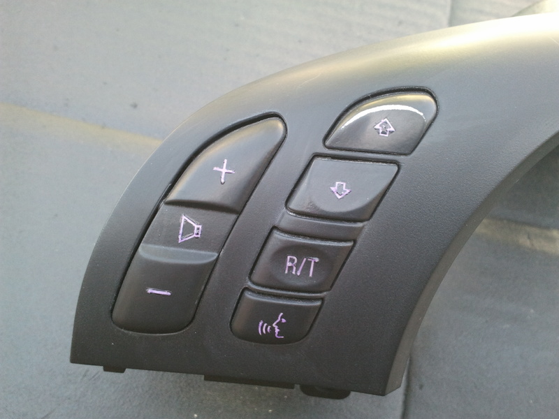

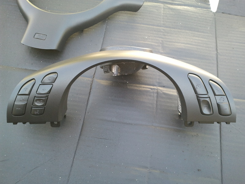

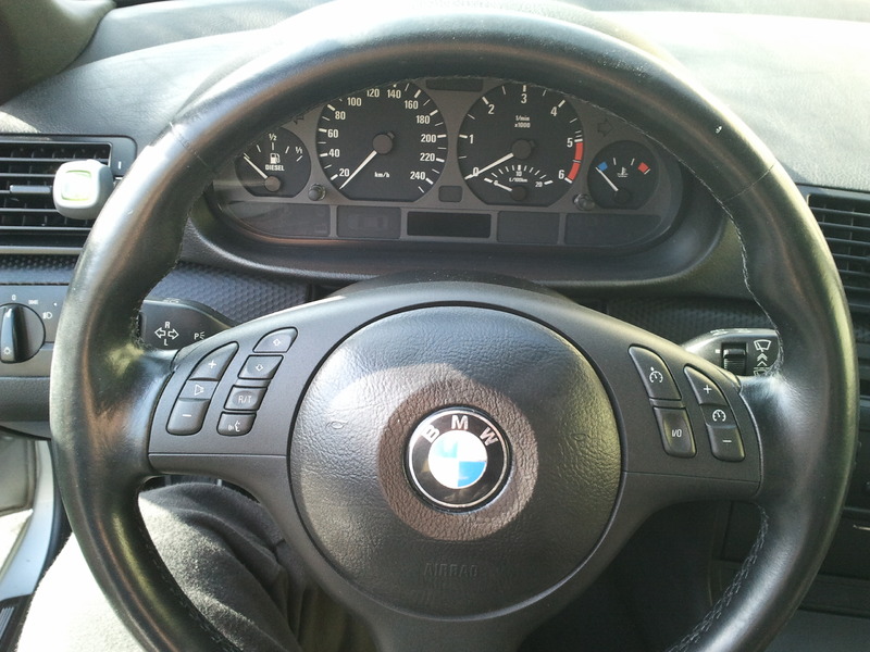

    Scusate il doppione!!! Allora oggi sono riuscito a verniciare i comandi del volante :wink:
    ecco come si presentava, leggermente usurato sui tasti
    qui ho messo il maskol della humbrol utilizzato per il modellismo e ho coperto i simboli che non devono essere pitturate
    in questa foto ho dato la vernice
    ecco il risultato:mrgreen:
    ciao a tutti:biggrin:

    Per la verniciatura credo tu abbia usato la Gelson, ma per coprire i simboli come hai fatto?
    Spiegamelo meglio, devo costruire un tasto particolare e quello mi darebbe la possibilità di personalizzarlo con l'immagine come avevo in mente di fare...
  20. uwe
    uwe Kartista
    101
    2 Febbraio 2014
    4.596
    Esatto ho usato il gelson. Per i tasti non fai altro che pitturare con il prodotto(maskol della humbrol) i simboli bianchi( +, -,freccette ecc...) in maniera di coprirli con il prodotto che e tipo un silicone/mastice che fa presto a seccarsi, sopratutto se e caldo e lo dai con un pennellino super fine. Poi vernici con il gelson tutto l'inserto e i simboli pitturati con il maskol ovviamente non vengono coperti dal gelson, xchè coperti:wink: una volta che il gelson e asciugato, togli la pittura(maskol) che hai dato sui simboli bianchi, che ovviamente essendo stati coperti non sono stati pitturati dal gelson. Ti linko un video che e più chiaro
    e un lavoro che per farlo devi avere una buona mano ferma e precisa, xchè con il maskol devi coprire solo i simboli bianchi, facendo attenzione a fare meno sbavature possibili:mrgreen:
