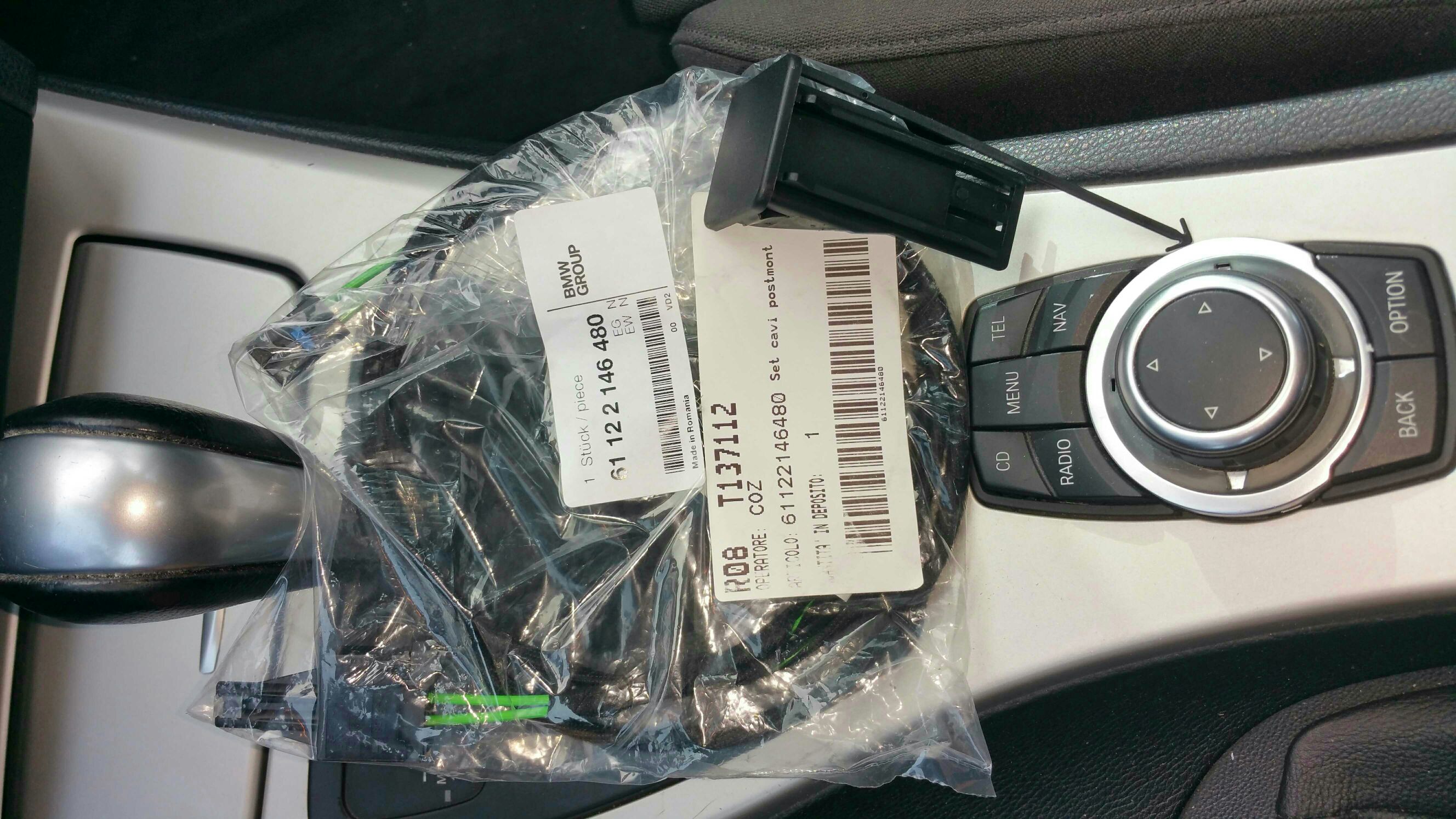

    Ecco il cavetto ed il tappo in questione...
    Appena ricevuti.
    Cavetto in fibra ottica con la presa diagnosi MOST già inclusa.
    49€ compreso Coperchio.

    Quanto è lungo il cavo most?

    Non lho misurato di preciso ma sarà lungo poco più di un metro..giusto per arrivare sul vano CIC.
