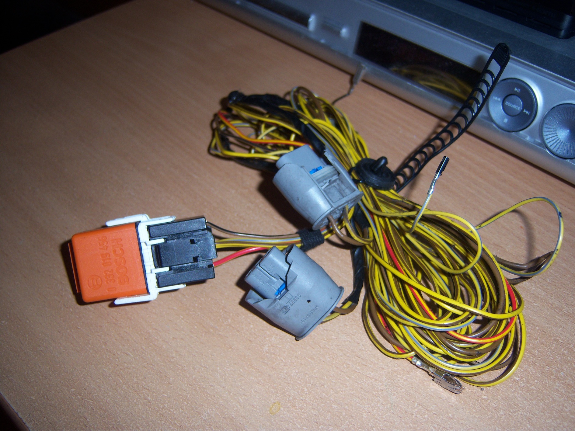

    salve ragazzi volevo chiedervi una cosa nella mia 318i di serie usciva senza faretti antinebbia adesso mi sono procurato il devio luci con l"interuttore vi volevo dire dove si trovani i fili per collegare i faretti???? grazie in anticipo

    se ho capito bene,vuoi montare i fendinebbia su una machina che non gli aveva di serie?praticamente ti servono i faretti,il nuovo lcm con i tasti per fendinebbia e retronebbia,ma anche il relè con i fili che vengono collegati al lcm e dietro al portaoggetti nella scatola dei fusibili....questo lavoro l'ho fatto io sulla mia coupé,se vuoi dettagli,scrivimi su pm....- avrei anche quello che ti serve - mi riferisco al relè con i cavi che li devi collegare ai faretti !
    P.S.al tempo io ho comperato solo i fili su ebay.de ,hanno costato sui 40-45 euro,pero senza il relè.

    io i faretti e lcm gia li possiedo mi manca solo il relè, anche se penso che ci và un relè qualsiasi

    Forse mi sbaglio ma non credo basti un rele' qualunque. Dovrebbe essere predisposta ed il rele' dovrebbe essere a qubo di quelli arancioni o marroni che si incastrano nella scatola fusibili con 4 o sei pin

    hai ragione,guardando tra i pezzi che io gli ho,quello collegato ai fendinebbia e arancione a qubo......

    mi puoi indicare dove si trova?
