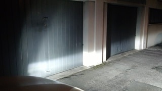

    Bene ieri finalmente montate le lampadine a led per i fendinebbia e rimosso quelle ignobili luci giallo-arancio che mi ero ritrovato.
    Un grazie [MENTION=1977]Franzzz[/MENTION] per il preziosissimo aiuto che mi ha dato per il montaggio e codifica!!!
    Ora se tengo accessi anche i fendi la strada è ben illuminata anche lateralmente e su strade buie fuori città mi saranno molto utili. Con gli anabbaglianti led come avevo scritto ci vedevo meno rispetto agli xenon nella zona bassa laterale.
    C'è un po' di bagliore, comunque accettabile, ma purtroppo è inevitabile perchè questi faretti sono pensati per lampadine alogene.
    Ecco il risultato (gli anabbaglianti sono spenti):
