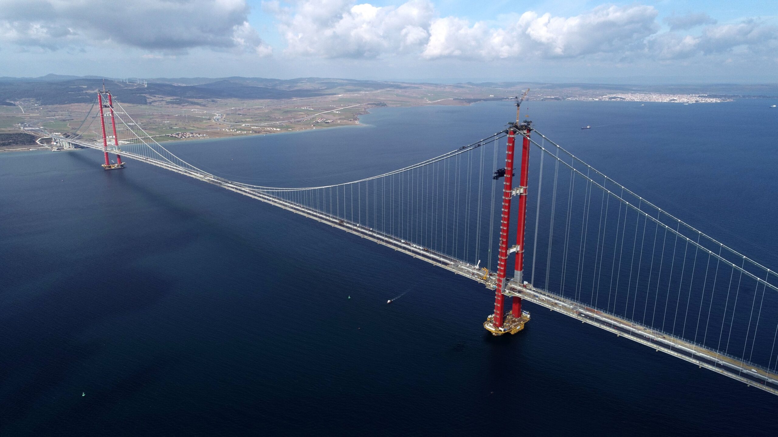

    Il Ponte dei Dardanelli, che oggi è la più lunga campata sospesa del mondo, strutturalmente è molto simile al Golden Gate, con dei piloni molto avanzati rispetto alla lunghezza complessiva, che vengono aiutati e bilanciati nella distribuzione dei carichi, dal peso di un bel pezzo di ponte e impalcato

    400m quelle previste per il ponte sullo stretto, 318 quelle del ponte turco
