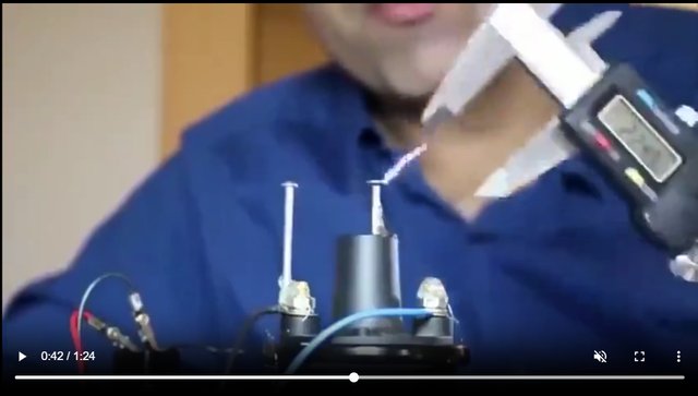

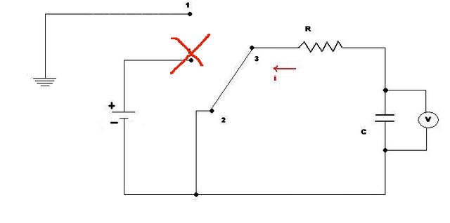

    Va be a dirla tutta quello non e' nemmeno un condensatore e' una bobina AT di accensione, quelle che servono per far le scintille nelle candele, ci ha applicato un circuito che fornisce tensione pulsata Il circuito da te postato e' un semplice RC che serve a caricare o scaricare un condensatore, ma il circuito che pilota la bobina invece e' un insieme di circuiti simile atto a generare un treno di impulsi che genera l'arco. diciamo simulando le puntine di un auto, la batteria di condensatori nel circuito pilota serve appunto a dare brevi impulsi di tensione che vengono elevati dalla bobina.
    Di resistenze non c'e' ne traccia ha semplicemente messo due chiodi uno sul negativo comune ed uno sull'uscita alta tensione appunto per creare un arco.
    Con l'alta tensione si creano archi elettrici e un condensatore si puo' scaricare anche senza toccare il negativo perche' l'aria diventa conduttiva.
    Chiedi a qualunque riparatore di tv quante stecche si e' preso dai trasformatori di riga per colpa dei condensatori carichi.
    Non mi ricordo più tutti i principi studiati 30 anni fa ma per farla breve il video mostra quello che questo ha invece fatto correttamente.
    Questo invece e' un condensatore AT di un microonde e gli isolatori attorno ai contatti servono proprio per evitare archi fra i 2 poli.
    Se tocchi un polo con le dita pero' ci puoi facilmente rimanere secco perche' si puo' facilmente creare un arco con la carcassa o con l'altro polo.
    Ecco in questo caso se guardi lo schema mostrato sul suo corpo all'interno della scocca del condensatore e' già presente una resistenza,molto alta e quindi ininfluente durante l'utilizzo, ma inserità come misura di sicurezza che una volta scollegata l'alimentazione in alcuni minuti scarica la tensione residua nel condensatore per evitare incidenti. 51URIRGwnJL._AC_SL1024_.jpg

    Ma guarda che quello schema con il video in realtà c'entra poco nulla, è lo schema di base di un circuito RC, nella pratica per fare un elevatore di tensione se ne mettono almeno upaio parallelo controllati da un operazionale per generare il treno di impulsi che in una bobina crea poi l'alta tensione e si parla di anche 100kv ma con amperaggio bassissimo, fa male ma non uccide, è il principio di funzionamento del taser.
    PS per essere precisi non è solo un treno di impulsi ma il primario della bobina viene cortocircuitato fra ogni impulso in modo da creare il picco di tensione nel secondario.
