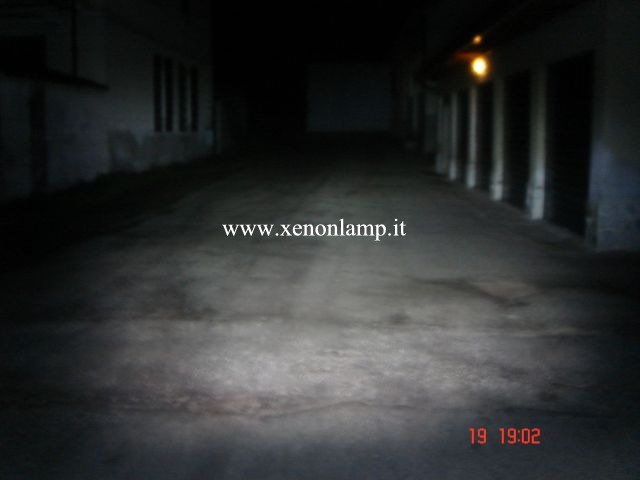

    Ciao ragazzi!!! siccome sul ape ho gli xenonlamp 8000k° su parabola, ho deciso di lenticolizzarli, ho fatto un giro su ebay e ho trovato questi appena ho visto il prezzo li ho presi al volo, anche se sono H3 si possono adattare alle lampade H7, dovrebbero arrivarmi settimana prossima, in qualunque caso vi terrò aggiornati, questa è una foto di come rende il mio impianto adesso: http://www.xenonlamp.it/foto/moto/029.jpg poi farò una foto nello stesso posto con lenticolare per vedere le differenze, sto anche cercando di costruire due piccoli tiranti da attaccare allo sterzo in modo che quando giro i due faretti girino di 2-3 cm verso la direzione dello sterzo, una sorta di ALC manuale :cool: comunque sia vi tengo aggiornati!!!!!!!!!!!!! :wink:
