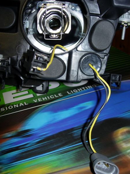

    Montaggio degli XENON Aftermarket sui fari DEPO..........
    Per prima cosa è necessario sfilare lo spinottino grigio che va ad alimentare la lampadina H7.
    Scoprire l'occhiello dove passano i fili nel retro del fanale.... Attenzione, gli spinotti non passano... sarà necessario separare lo spinottino grigio dai fili per riuscire a sfilarli... (l'operazione è completamente reversibile se si vogliono reinstallare le H7)..
    Per farlo, prendete un piccolo cacciavite a taglio, e dentro lo spinottino grigio fate pressione sull'aletta che trattiene il filo, mentre con l'altra mano tenete il cavo leggermente teso per sfilarlo.....
    Ecco come si presenta il filo una volta tolto dallo spinotto.........
    Una volta separati i fili dallo spinotto sarà possibile togliere i cavi dal fanale... Prendete ora la lampadina xenon e abbassate la guarnizione di gomma a 3-4 cm dagli spinottini che vanno alla ballast.... Mettete la lampadina e fissatela nel suo alloggiamento... Con pazienza e magari l'aiuto di una pinzetta, cercate di far venire gli spinottini fuori dall'occhiello....se i cavi li tirate con delicatezza alla pari, spunterà la punta + stretta della guarnizione di gomma.... ora tirate quella, in modo che l'anello più grosso fuoriesca dall'occhiello e si adatti per bene a coprirlo..... Tirate fuori ancora un po' i cavi facendo attenzione che la gomma non si sfili....
    Il Risultato è il seguente......
