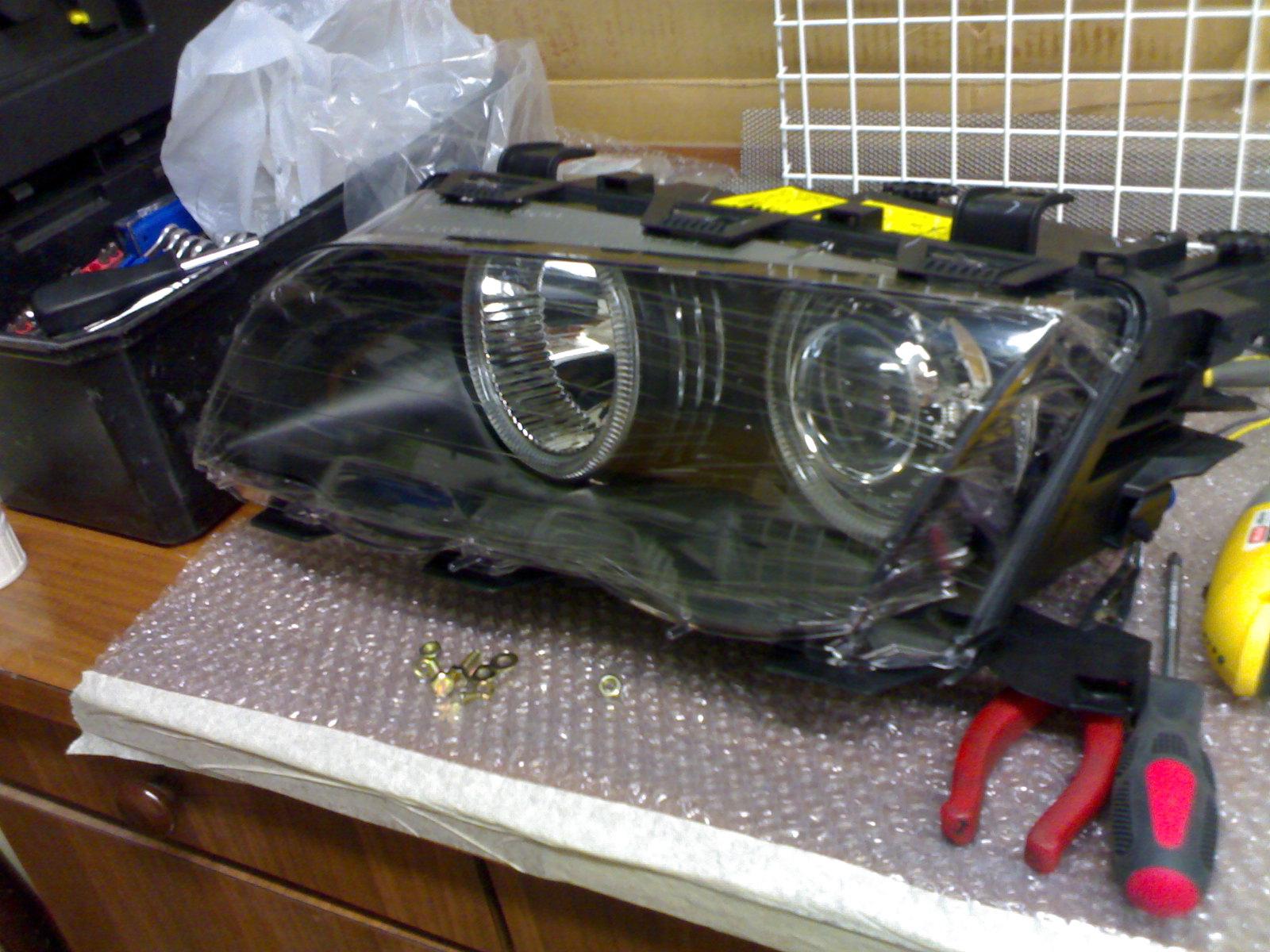

    Ecco le foto di tutto l'intervento
    La differenza si vede parecchio
