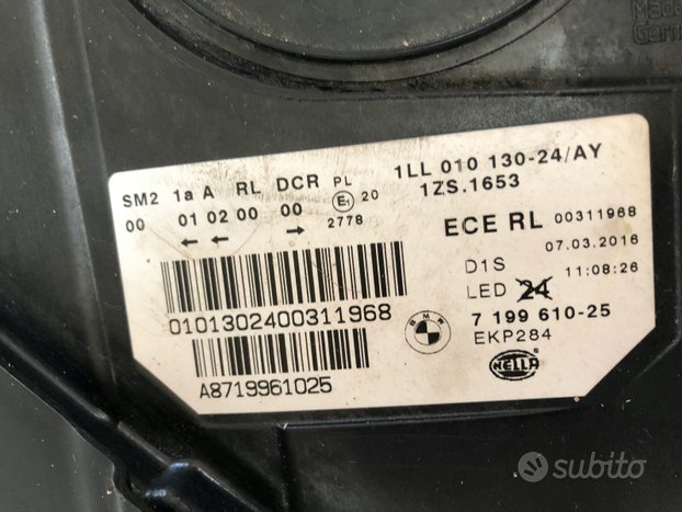

    cari bmwisti io sto cercando i fari in ogni dove ma non ho trovato nulla.
    per favore mi indicate qualche sito dove poter cercare sti benedetti fari???
    vi allego inoltre il codice oem 63127262720 ed il codice prodotto 7199608-08
    ora vorrei chiedervi un'altra cosa...del codice prodotto ,purtroppo, ce ne sono di tantissime varianti finali... mi spiegate cosa cambia tra i vari codici e quali potrebbero essere compatibili con la mia.
    ho un faro bi-xeno senza regolazione di sterzata (o mi sembra cosi si chiami)
    grazie

    ok grazie per la dritta...inoltre ho trovato un faro che potrebbe andare bene per la mia...però ha un codice diverso...ti allego la foto ,spero vada bene ...
    il problema è che dato che si è rotta la plastica trasparente anteriore,mi si è formata umidita ed ora mi si son spenti gli angel eyes e mi da errore sulla freccia...inoltre mi dice che ho la regolazione fari guasta...spero di risolvere cambiando il faro...spero...
    questo è un 610-25 finale...il mio è un 608-08...la sua è una 2016 e la mia una 2010
