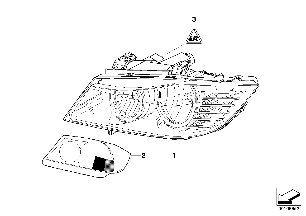

    I fari ZKW SONO fari originali.
    E' il produttore, insieme alla Valeo, del gruppo ottico di primo equipaggiamento.
    Acquistando il faro ZKW, è come entrare in BMW ed uscire con il gruppo ottico che hanno nel magazzino ricambi(che, sopra, oltre al marchio BMW avrà uno dei due)!!
  12. krugs
    krugs Kartista
    153
    11
    16 Settembre 2015
    18.636
    325d e90
    Anzi..ti dirò di più...i fari xeno originali sono prodotti solo da ZKW!
    Dal catalogo BMW:
    No. Descrizione Supplemento Qtà Da Fino a Codice Ricambio Prezzo Note
    i
    Il faro non comprende componenti
    elettronici né lampada allo xeno
    01 Faro sinistra VALEO 1 63117202573
    01 Faro destra VALEO 1 63117202574
    01 Faro sinistra ZKW 1 63117202581
    01 Faro destra ZKW 1 63117202582
    Per veicoli con
    Luce Xenon
    S522A=Sì
    01 Faro luce Bi-xeno, sinistra ZKW 1 63117240247
    01 Faro luce Bi-xeno, destra ZKW 1 63117240248
    Per veicoli con
    Luce Xenon
    e
    Luce adattativa in curva
    S522A=Sì
    S524A=Sì
    01 Faro luce AHL-xeno, sinistra ZKW 1 63117240263
    01 Faro luce AHL-xeno, destra ZKW 1 63117240264
    02 Corredo lamina proiettore alogeno ZKW 1 63112152541
    02 Corredo lamina proiettore alogeno VALEO 1 63112153863
    Per veicoli con
    Luce Xenon
    S522A=Sì
    02 Corredo lamina proiettore Xenon ZKW 1 63112152539
    03 Kit di rip. scatola boccole 12 POL. 1 61132359991
