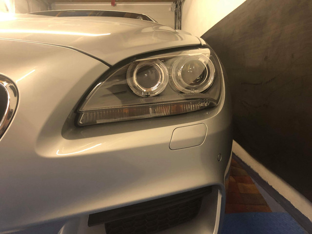

    una bella cifra, me li sto facendo piacere cosí, per ora. minigonne M peró si potrebbe fare...

    L'unica cosa che stona sono le lampadine delle frecce arancioni e non esistono a led o cromate con lo stesso attacco, ma siamo fortunati che qualcuno si è già cimentato nell'impresa ed è riuscito ad adattare una lampada led sfruttando la base di plastica della lampadina originale
    P.s.: max hai anche tu le luci di svolta sul proiettore più vicino ai reni?
    Quello si che è un colpo al cuore.
    DRL bianchi
    Xenon bianchi
    E luci di svolta gialle :cry2

    Pari pari alla tua Ali... la luce di svolta non si può vedere e bisogna provvedere prima possibile. Riesci a recuperare info sulle lampade a led utilizzate? Si riesce ad accedere alla lampada dalla parte superiore del fanale?

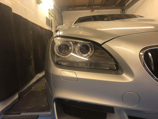

    Le lampadine di svolta sono:
    12V 55W H3
    E si sostituiscono accedendo dal tappo di gomma superiore.
    Essendo luci di svolta che si accendono raramente non esagererei con la luminosità, anzi, guarderei più che altro la qualità di luce emessa.
    Un grande dubbio però mi assale:
    Hai notato anche tu che andando a passo d'uomo la luce di svolta cresce di luminosità tanto quanto più girato è il volante?
    Forse era una mia impressione, però pareva proprio così, e non so se con i led l'effetto può essere ricrearo alla stessa maniera (i led non hanno le stesse caratteristiche di accensione di una alogena)
    Per le lampade delle frecce anteriori andrebbe smontato il paraurti, ma chi ha fatto la modifica con quelle a led è riuscito ad accedere smontando il passaruota (non solo la cover per cambiare le lampadine), forando un supporto di plastica e spostando leggermente il clacson per svitare le viti che tengono ferme il supporto delle lampade

    si ho notato la variazione di intensità é netta, non mi ero reso conto che fosse abbinata all'angolo di sterzo, cmq lo vedo ogni sera che parcheggio nelle porte a specchio del garage. Se ti può interessare anche quando ordini le lampadine domestiche a led devi scegliere fra quelle a luce fissa e quelle "dimmerabili" magari esistono anche le H3 dimmerabili...

    Quindi hai gia provveduto a cambiare le lampade di svolta con quelle a led? Che tipo/marca?

    @Aliendex oggi ho ordinato su ebay gli h3 led ma il venditore per primo mi ha avvisato che potrebbero dare anomalia nel check... quindi mi ha rimborsato : quindi che monto?
