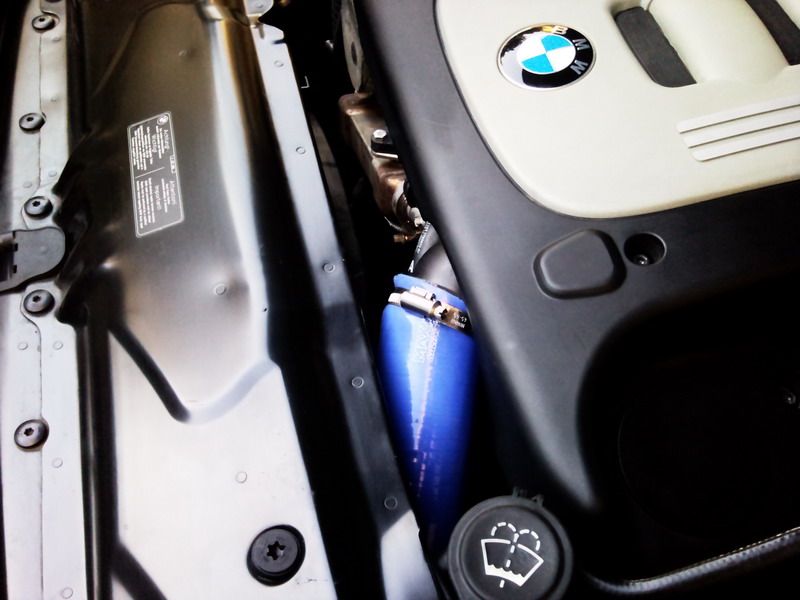

    e in effetti era proprio cosi, per l'esattezza quello che dall'intercooler va al collettore di aspirazione, insomma il fap andava bene, la causa è stata tutta il manicotto rotto, che aspirava aria, e di conseguenza la centralina per compensare aumentava la quantità di gasolio, che risultava in quantità eccessiva, e di conseguenza intasava il fap, la centralina si accorgeva di questo, e andava in recovery, insomma... una serie di conseguenze per un semplice manicotto ](*,)

    comunque concludendo, il manicotto costa 200€ + iva nel frattempo Francesco mi ha messo un manicotto al silicone, di quelli che usano nelle elaborazioni sportive, quello regge press. fuori dal comune :wink:
    adesso guardo, è probabile che lasci pure quello :-k

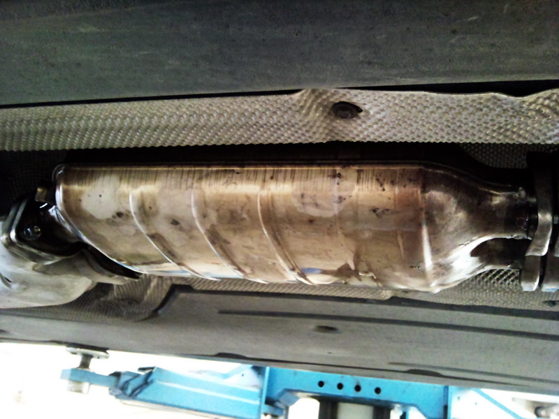

    Queste le foto del TAPPO... e del manicotto
    adesso il fap è forato, e la settimana prossima si rimette la mappa, modificandola per la nuova situazione, ora si può osare di più.... :wink:
    per la cronaca, anche senza fap si può ingannare la centralina facendole credere che ci sia ancora :lol:
  4. Ack
    Ack Presidente Onorario BMW
    6.807
    866
    11 Agosto 2008
    1.443.930
    Non più Bmw
    ma i buchi si vedono ?
  5. jenko
    jenko Presidente Onorario BMW
    5.049
    149
    11 Ottobre 2006
    5.980
    MB C d sw
    Bè certo.... se smonti il fap lo metti sul banco, e con una lampada ci guardi dentro, probabile che qualcosa si veda

    Devi lasciarlo assolutamente. Su una scala da 1 a 10 vale 20 rispetto al manicotto originale.
    Se ci aggiungi che l'auto lavora a pressioni + alte stai certo che non lo romperai mai + e non avrai seccature.

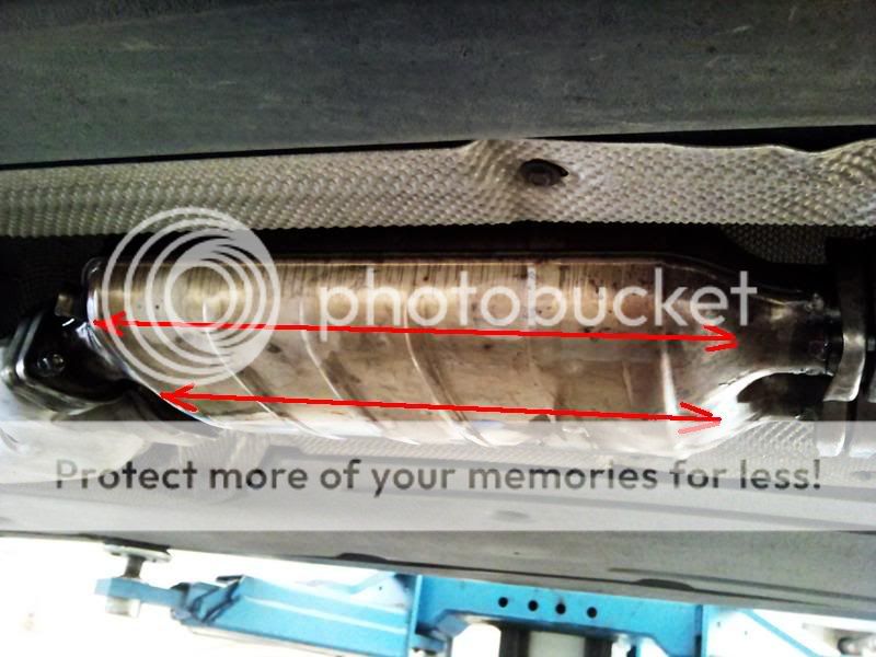

    jenko, giusto per capire meglio prima di far danni :biggrin:
    1) i fori da 14 vanno praticati nel modo in cui sono segnate le frecce?
    2) per l'apertura del fap, dove hai operato?
    Grazie :wink:
  20. jenko
    5.049
    149
    11 Ottobre 2006
    5.980
    MB C d sw
    Si i fori vanno fatti per come sono le frecce, ti dico però che se l'auto cel'hai mappata, poi fuma un pò, altrimenti fà una nebbiolina, leggera però la fà,
    in che senso dove ho operato per aprire il fap :-k
