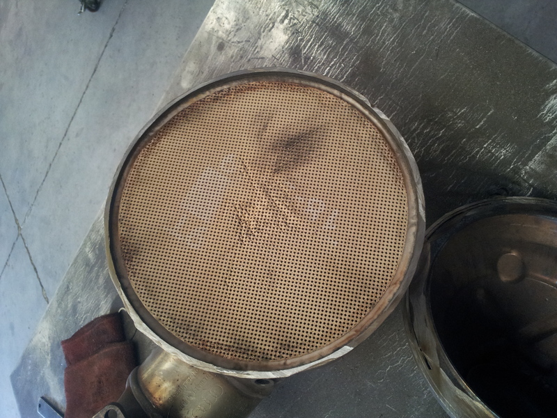

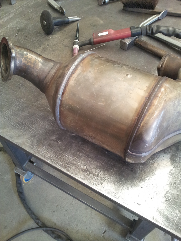

    come si presenta originariamente
    il "FAP"
    rimozione (per questa operazione va effettuata mappatura centralina)

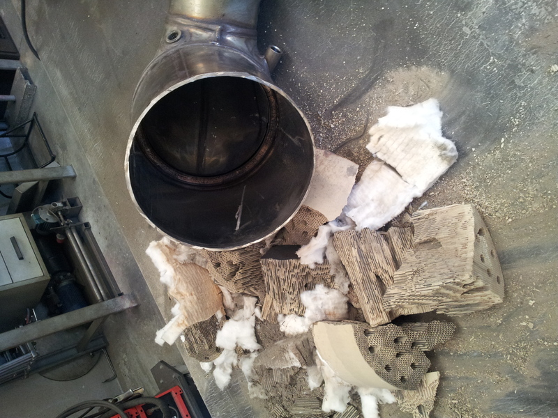

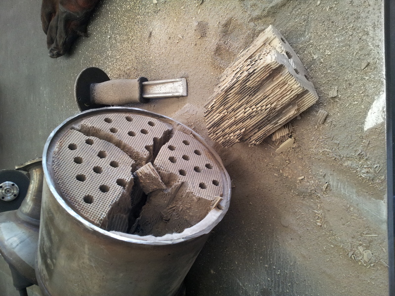

    la maggior parte dei mappatori esegue un foro
    svuotato e richiuso

    L'hai svuotato e non forato giusto?

    giusto.. mantiene il solo cat

    è per questo che viene lasciato il cat a quanto mi dicono... io personalmente dentro metterei un tubo
    di contro mi dicono sul forarlo.....è che poi si spacca il fap.... in effetti si sgretola facilmente...... io esperienze dirette non ne ho e non posso darle se non vedo personalmente

    Interessante... ma quindi il FAP che consistenza ha?
    Sembra legno dalle foto.

    Non è mio... è di una audi 3.0 tdi... la consistenza diciamo tipo gesso

    PPS: io sono della prov. Mi... Dalle foto direi che lavori nel campo della carpenteria metallica, fai anche altri lavori per autovetture, tipo parti finali dello scarico home-made?! :D /emoticons/biggrin@2x.png 2x" width="20" height="20" />

    guarda al peso non ho pensato mannaggia.....ma posso dirti che se prima pesava 10kg dopo ne peserà 3-4

    finale intendi solo la parte a vista giusto?....non pancia completa

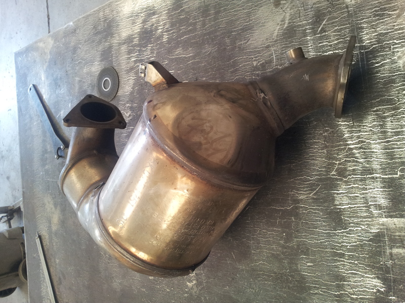

    Non so che Euro sia, ma è ben più piccolo del filtro che montano i turbodiesel Bmw Euro 5 (anche perché, se non sbaglio, in un blocco unico ci sta dpf e cat, e mi pare che usino a monte un ossidatore dell'azoto per favorire la rigenerazione continua a 250°C - difatti non hanno alcun problema come in casa VW). In ogni caso pure io avrei messo dentro un tubo. Anzi, se fosse stato possibile avrei sostituito il pezzo con un tubo, così da tenere il dpf di riserva per ogni evenienza futura :wink:

    Quelli piu recenti come dici sono in un unico corpo.. quello delka foto cmq a monte ha il cat... quello aperto fap.. non é piccolo. .. diametro 250 x 300 mm
