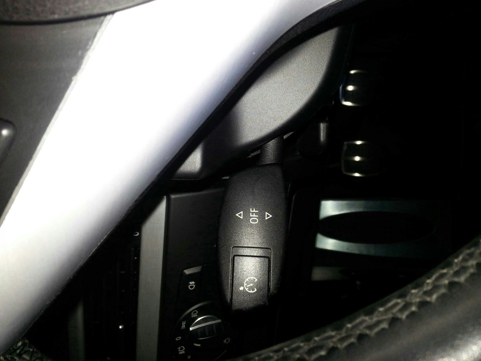

    Ma io al momento ho il devio luci norm montato

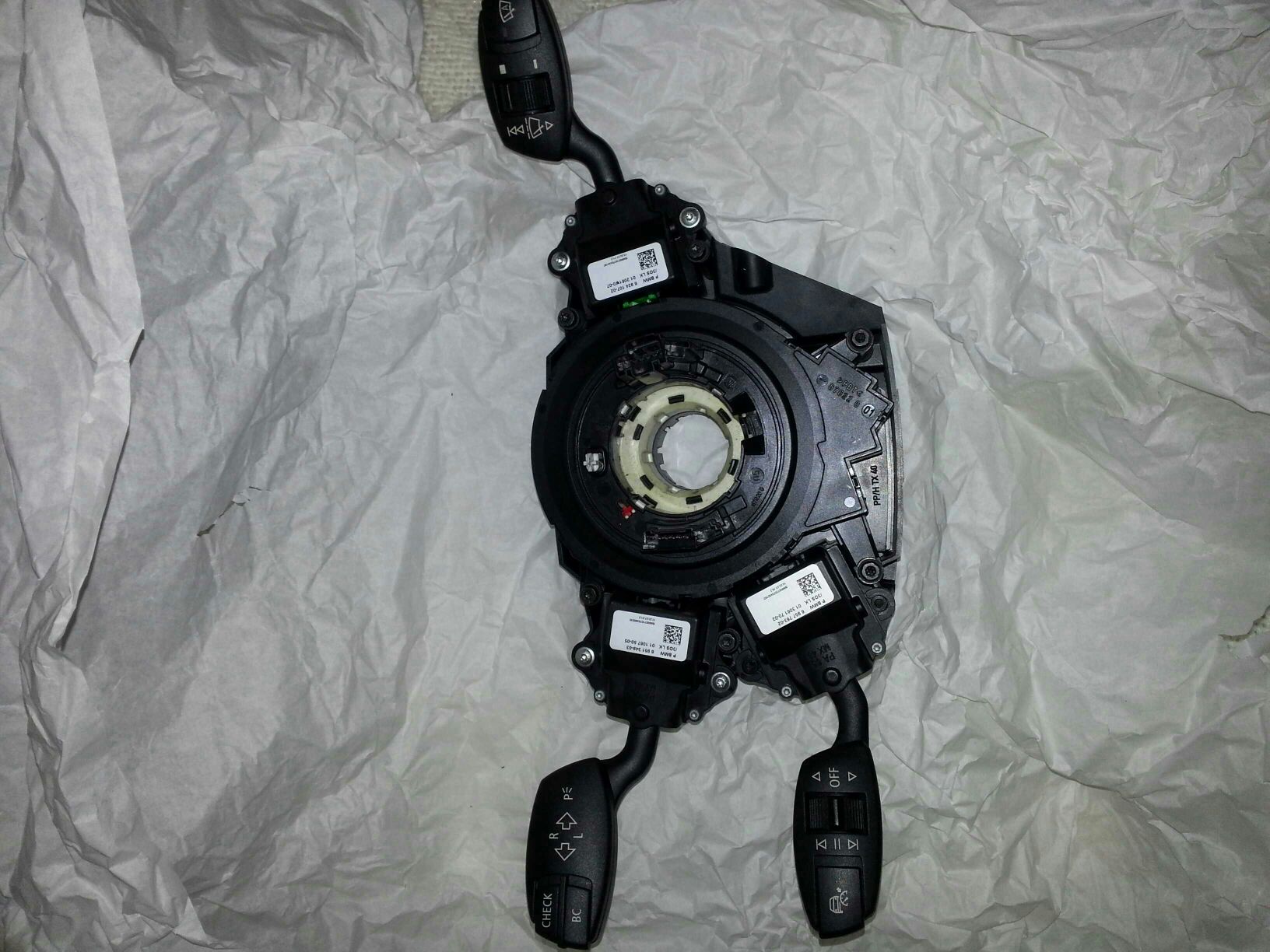

    Questa è la SLZ del cruise attivo che ho in più e come vedi non ho installato

    Questi sono i codici del devioluci cruise attivo attualmente smontato.
    6957763-02
    01306170-02
    Fabricazione 14/02/07
    Il kombi l'unica cosa che ho riscontrato avere in più rispetto al normale oltre alla ghiera motorizzata ha anche le spie della regolazione della della distanza tra auto

    ok questo si codifica aggiungendo $541 perchè è attivo e non può essere utilizzato a meno di montarlo con la centralina che gestisce distanza e frenata e il radar anteriore.... attendo codice dell'altro
    p.s. la codifica oltre ad aggiungere l'optional all'ordine di vettura va fatta codificando l'intera auto e SZL se ha problemi ti fa accendere spie gialle di dsc abs ecc...
