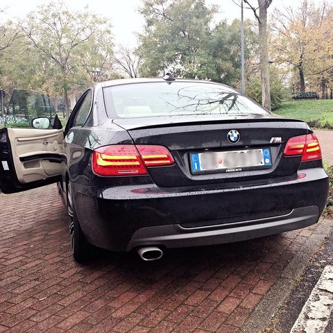

    Montati per ora senza codifica ma sembrano andare gia'

    Per far funzionare i fari posteriori restyling 2010 e' sufficiente una FRM2.
    Codificata a settembre una M3 del dicembre 2007 con FRM2 originale sulla quale il difetto era proprio delle frecce che lampeggiavano velocemente ..... Una volta codificata correttamente il difetto frecce sparisce.

    Confermo, massimo72 sembra sapere il fatto suo, altro che Bmw; il problema ora pare risolto ! ;) /emoticons/wink@2x.png 2x" width="20" height="20" /> grazie
