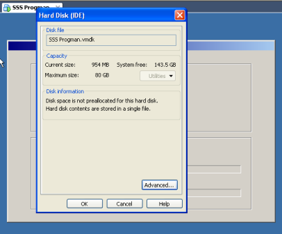

    Volevo sottoporre un'altra problematica in cui mi imbattuto nel weekend: ho provato ad installare SSS PROGMAN sia v30 che v32 ma non ci sono riuscito; il
    problema nasce dall'installazione e non dal funzionamento. Mi spiego meglio: la prima parte (SSS Base Hack) fila liscia ma quando si tratta di installare il PROGMAN non mi permette di accedere alle utility (Map Virtual Disk) per selezionare il volume di installazione, dicendo che non il Virtual Disk non è allocato. Purtroppo non sono riuscito a reperire i file già pronti in virtual machine ma solo eseguibili e, quindi, mi devo accontentare.
    Ora vi chiederete: ma tutti i problemi capitano solo a lui??? Qualcuno si è imbattuto nello stesso problema e sa indirizzarmi nella giusta direzione? Grazie.

    Ok stamattina ho riprovato ad installare PROGMAN v32: la prima parte va a buon fine (installazione SSS BASE 3.1 HACK.iso) ma la vera e propria installazione del software non mipermette di selezionare le Utility dell'Hard Disk virtuale per selezionare la partizione dal MAP VIRTUAL DISK.
    La guida completa che seguo l'ho trovata su altro furum in lingua inglese...purtroppo non sono riuscito a reperire i file su macchina virtuale già pronta ma solo due dvd con l'eseguibile.
    Posto lo screenshot
    free image hosting
    Idee in merito o meglio, dove sbaglio? Grazie a tutti
