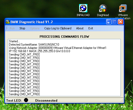

    Vorrei sottoporre questo screenshot per capire se è corretta l'impostazione: le linee SENDING si susseguono ogni secondo, allungando la lista...deve essere così?
    image hosting
    Grazie per l'aiuto
  5. filippo1978
    7.864
    245
    3 Marzo 2011
    198.757
    320d E91 ///Performance
    Ciao il funzionamento e' giusto ! ! ! ;) /emoticons/wink@2x.png 2x" width="20" height="20" />

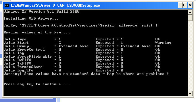

    Io non so se sia mai stata aggiornata...INPA mi rimanda l'errore NON RESPONSE FROM CONTROL UNIT, spegne il led della ODB e il pallino su ignition diventa OFF. Potrebbe essere un difetto dell'interfaccia secondo te?

    Ma la tua e' una e70 di che anno? Che cavo utilizzi ? ?

    Esatto la 5.0.2 con F6 per la E70

    Quando inserisci il connettore nella OBD si accende il led e quando apri il software si spegne dopo l'errore ? ? ?
  16. ibbo
    ibbo Kartista
    68
    9 Aprile 2012
    52
    Bmw X5 E70 Attiva
    Collego la OBD, si accende il led, lancio il software, seleziono F6, seleziono dal box una qualsiasi opzione tipo GATEWAY, lavora un attimo poi lancia l'errore e si spegne il led lasciando ignition su OFF e battery su ON.
    Spero di essere statato chiaro. Grazie per l'aiuto
  17. filippo1978
    7.864
    245
    3 Marzo 2011
    198.757
    Quindi problema di installazione non dovrebbe essere! ! ! EDIABAS Server parte correttamente ovviamente! ! ! Firewall e antivirus disattivati ? ? ? Pedr quello che ti posso essere d'aiuto a tua disposizione, ma qui ci sono cmq alcuni Utenti davvero preparatissimi in materia ! ! ! ;) /emoticons/wink@2x.png 2x" width="20" height="20" />
