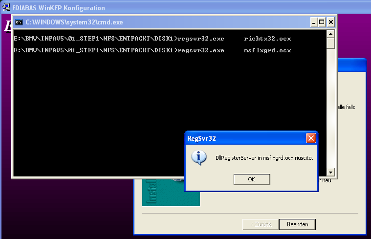

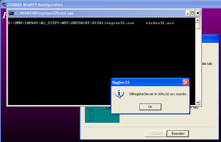

    Allora, avendo un pò di tempo, ho cercato di dedicarmi agli errori che risultavano nelle installazioni (riuscendo a salvare gli screenshot), formattando nuovamente il pc (con XP Pro SP3); vorrei aprofittare della vostra disponibilità postando gli screen per avere idea di cosa comportano gli errori.
    Il terzo screen riporta l'errore durante la configurazione dell'interfaccia
    free picture hosting
    image upload
    upload picture
    Grazie mille

    Mi hanno giustamente fatto notare che i primi due screen non sono errori....mea culpa!
