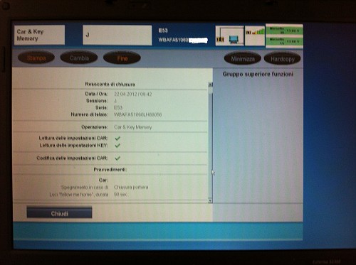

    Allora confermo che l'interfaccia che ho preso funziona perfettamente col dis e col progman

    La mia funziona l'ho testata questa mattina con e53, questa settimana la provo su e70 di un amico vediamo se funziona...
