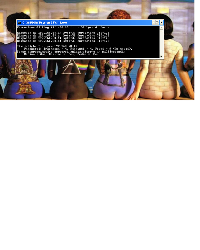

    Sono riuscito ad impostare la lingua italiana all'SSS.:wink::cool: (ma purtroppo non ancora a far partire il tutto regolarmente](*,))
    Mi chiedevo, come effettuare il test dell'indirizzo ip che mi consigliavi di fare...mi daresti una mano cortesemente?:redface:
    Dove trovo l'indirizzo IP da "pingare" ? :-k:rolleyes::-k
    L'indirizzo IP che hai "pingato" , te nello screenshot postatomi (192.168.68.1) è riferito a cosa nel tuo caso ?:-k
  13. Fulviodj
    Fulviodj Amministratore Delegato BMW
    2.691
    89
    31 Gennaio 2007
    12.785
    318Ci E46,ex 318 IS Coupè
    devi controllare da connesioni di rete che wmnet 1 sia impostata come 192168.68.1 e wmnet 8 su 192.168.198.1. Prima di aprire la virtual machine sss apripre ifhsrv32.exe o il suo link .

    Tutto corretto e mi trovo, tranne per:
    L'indirizzo IP di Wmnet8 è : 192.168.58.1
    :-k:rolleyes:

    Cambialo, serve per sss progman. deve stare su 198.
