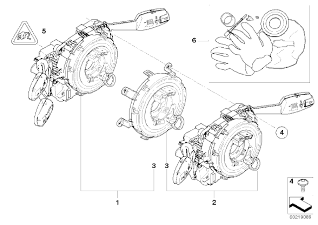

    allora il numero 6989557 e' la cassetta con molla di avvolgimento vale a dire il N°3 della tavola ....
    tu devi considerare il numero del paricolare 1.

    Il codice del cruise allora dovrebbe essere questo: S.n. 90211091821619

    il codice completo del ricambio e' di 11 cifre.... vanno bene anche le ultime 7......
    ma quello sopra e' di 15.....di certo non e' lui
    quello a 11 cifre inizia per 6131XXXXXXX.

    Filippo facendo rifermiamento alle foto .... non ci sono altri stick adesivi oltre questi due?
    dovrebbe essercene uno con la dicitura " /P BMW LZ ............. dove al posto dei puntini
    ci sono i caratteri numerici.

    249 sono i tasti multifunzione
    521 il cruise control
    ci posso essere entrambi oppure uno solo dei due
