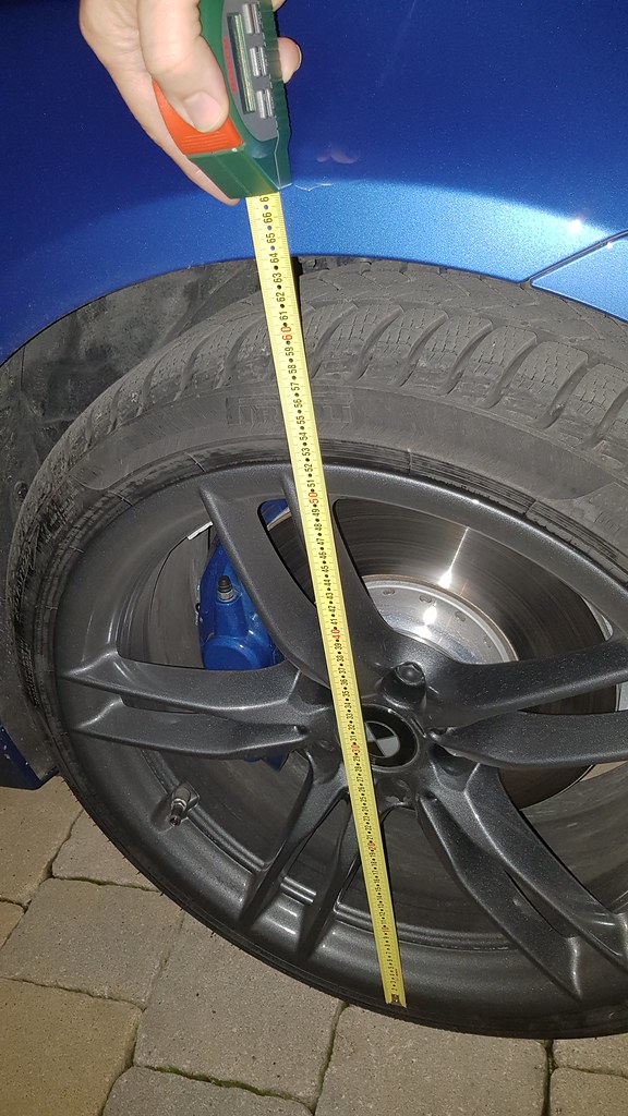

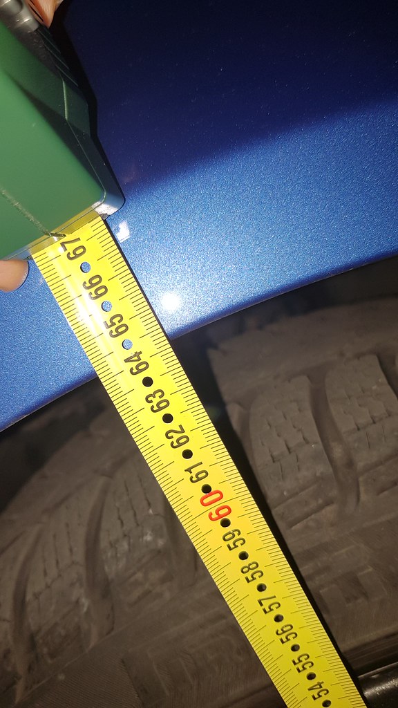

    se può esserti d'aiuto.
    F32 LCI con sospensioni m-adattive, cerchi da 19" con gomma (ant) 225/40. la distanza facile da prendere è tra passaruota e cerchio e sono 10 cm. tra passaruota e gomma siamo intorno ai 4 cm. vedi immagine.
    la tua?
    Ultima modifica: 9 Febbraio 2018

    ho su pneumatici 225/40 ant e 255/35 post su cerchi da 19"; comunque ho misurato con il sistema prescritto nelle schede tecniche BMW, così da eliminare la variabile spalla del pneumatico: agganciandosi al bordo di tallonamento inferiore, passando per il centro del coprimozzo e misurando la distanza del bordo inferiore del passaruota...
    64.2 cm

    ecco. io no. ho misurato come vedi sopra purtroppo. adesso ho messo le pantofole. :) però puoi valutare tu le mie distanze e farti un'idea. è da capire se ti sarà d'aiuto ma intanto hai una misura in più :)

    11.8 cm fra passaruota e bordo cerchio
    5.7 cm fra passaruota e gomma
    quindi o è una cosa specifica di F36 o è l'ennesima cazzata (ma stavolta da BMW Italia, il che è peggio).
