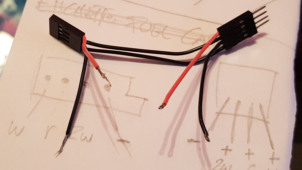

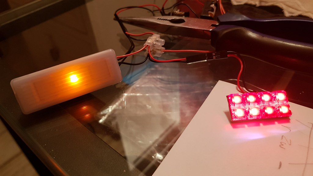

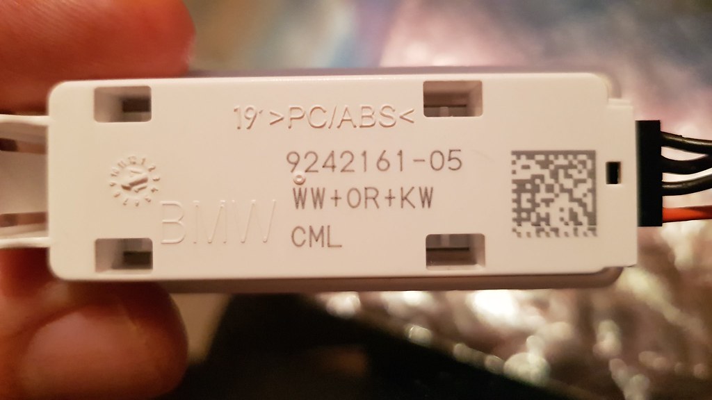

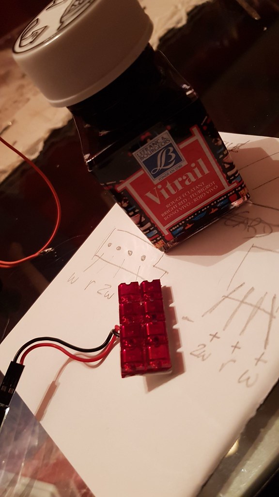

    Comnque, per ovviare almeno a qualcosa di ovviabile, ho approfittato di un attimo di quiete per giocare un po' con la plafoniera a 3 vie del vano piedi: ha 2 led KW (kaltes Weiß, bianco freddo) per le luci di welcome, un led OR (Orange, arancio che poi è praticamente rosso) per la luce di ambiente classic e un led WW (warmer Weiß, bianco caldo) per le luce di ambiente Sport

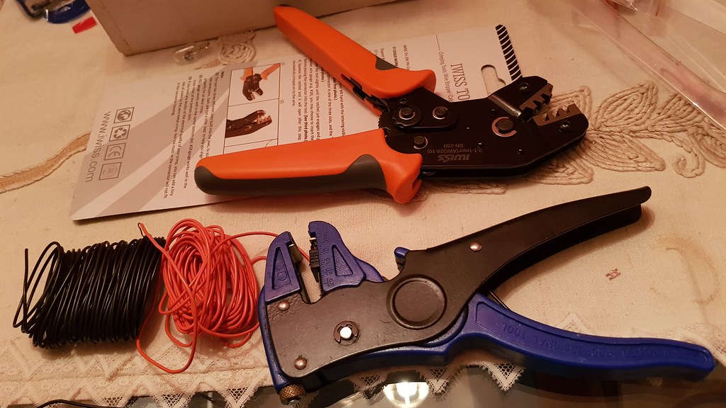

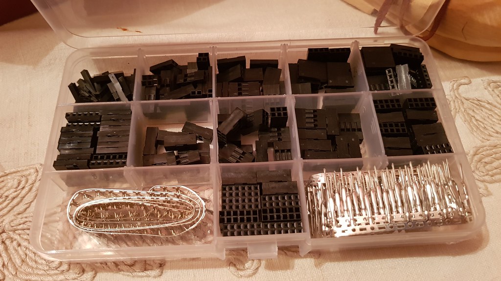

    una cosetta veloce (non c'è mai tempo per fare cose strutturali) con qualche connettore DuPont, cavo elettrico sottile, spellafili e pinza a crimpare

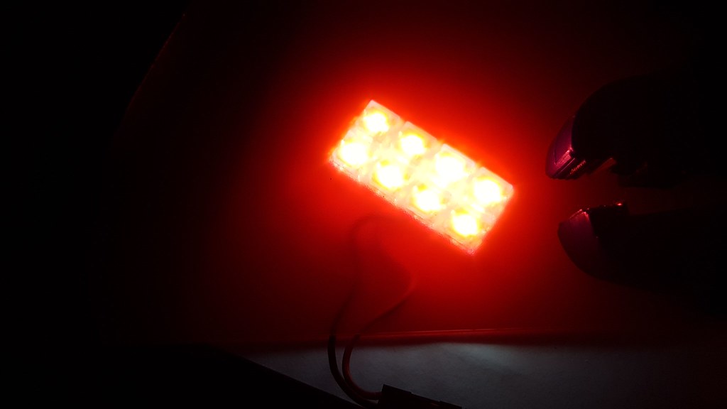

    avevo 2 pannellini 4x2 led di recupero dalle mod sulla CLA (bianchi ma con un paio di mani di colore per vetro diventeranno "orange" BMW perfetto)
    avevo anche provato una soluzione più semplice con un foglio di acetato spesso rosso ma il risultato è decisamente meno soddisfacente
    insomma, per farla breve, funziona in parallelo con il led rosso del vano piedi
    domani do una seconda mano di colore e provo a montare il tutto e vedere l'effetto reale per fare fine tuning della luce supplementare... speriamo bene :rolleyes:

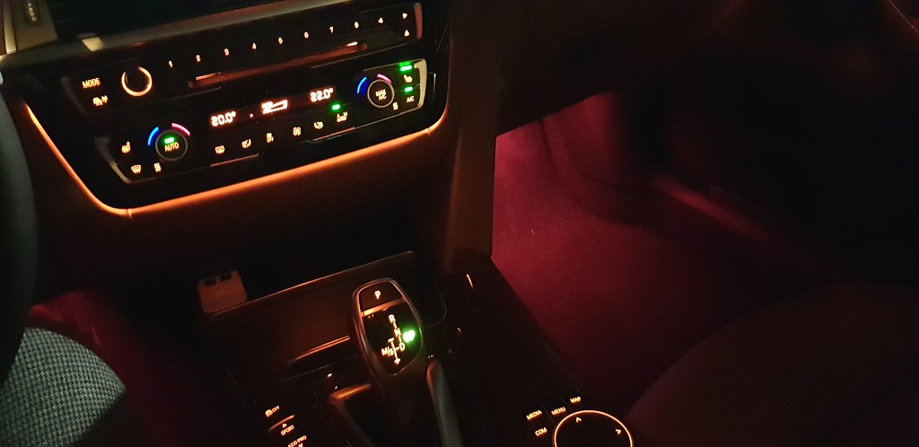

    Lavoro finito.
    Poca spesa tanta resa :)
    Appena riesco faccio una foto...

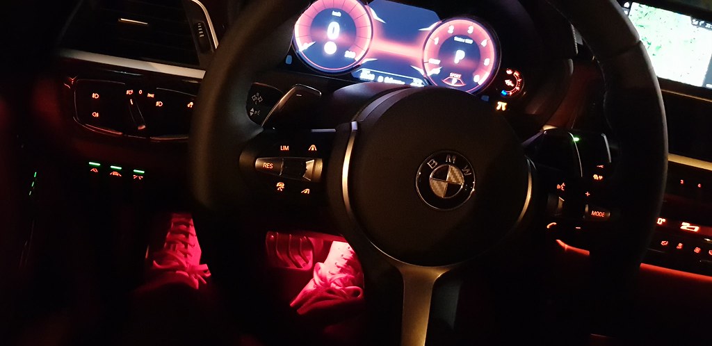

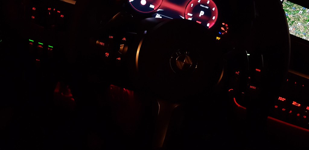

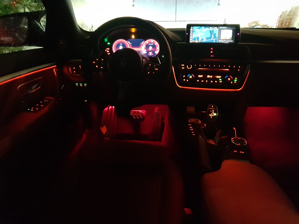

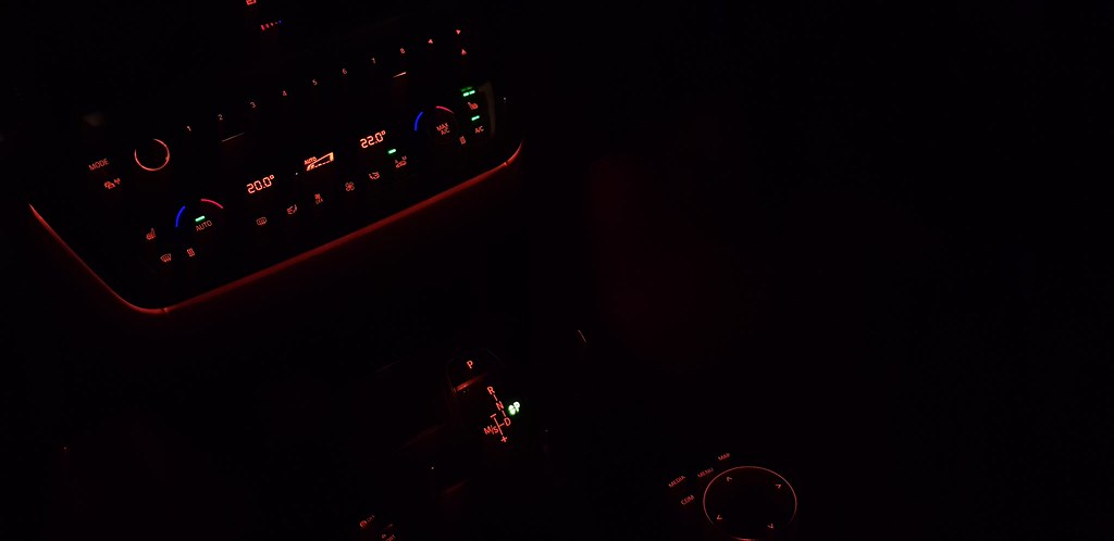

    Difficile riuscire a fare foto soddisfacenti al buio e con luci rosse, quantomeno con il cell.
    Diciamo che queste due foto rispettano la tonalità dei colori (ASA 100)
    mentre queste danno un'idea dell'intensità luminosa (ASA 400), anche se nella realtà è tutto più soft
    Alla fine, non sta proprio male: stessa tonalità del led stock ma intensità un po' più adeguata :D
    BMW sembra essere un po' "tirata" con l'illuminazione interna: anche i led delle barre sulle porte potrebbero tranquillamente essere più luminosi...

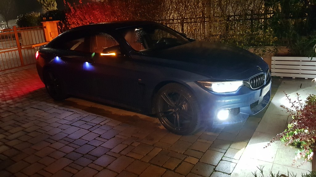

    Ho anche fatto una mod veramente di dettaglio minimo: ho invertito le plafoniere led del baule (quelle laterali) a luce fredda con le plafoniere sottoporta anteriori che sono a luce calda... ora si vede un po' meglio per terra e il baule sembra un po' più accogliente.
    Il concept è luce fredda per l'illuminazione esterna (fari, led maniglie, led sottoporta) e calda all'interno (abitacolo, baule)...
