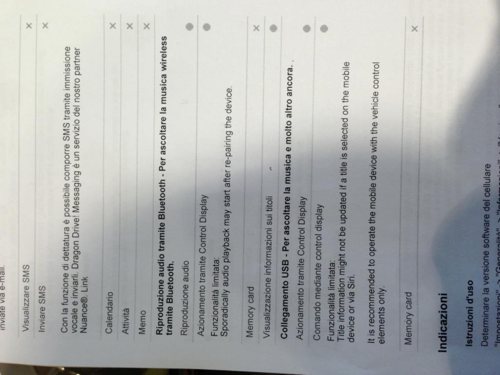

    Scusa ma se io metto nella pagina internet del sito bmw/bluethoot , serie 3- 2013-iphone 5 mi appare che con navi professional e bluethoot senza funzioni estese questa schermata.[​IMG]
    Le X sono per non possibile i pallini per possibile.
    Che mi dici?

    uno dei due "scritti" non sono corretti, direi

    Risolto ho messo sul sito il mio telaio e la funzione streaming nn e' compatibile, lo trovo assurdo avendo acquistato il professional , che cazzata e' nn includere questa stupidagine di serie?
    Comunque con l'usb funziona a meraviglia ma sarebbe stato carino farlo funzionare senza cavo .
