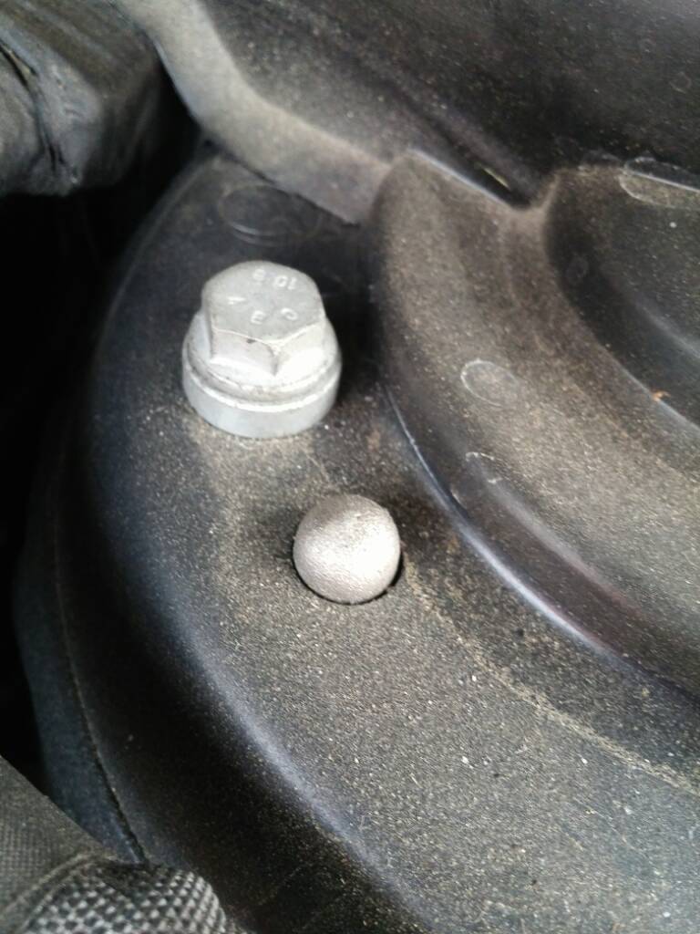

    Quel pirulino stondato non è un fermo sul piattello del ammortizzatore (tipo là vitina delle vecchie serie e) ? Togliendolo, se il Duomo è leggermente asolato, si dovrebbe scampanare un pelo.

    salute,
    svitate uno dei bulloni e potrete vedere se ci sono asolature

    Confermo.
    Io comunque eviterei questi "fai-da-te"...

    Su una e90 dì un amico lo avevo fatto. poi fatta là convergenza, aveva guadagnato quasi mezzo grado se non erro.

    si, meglio non azzardare senza esperienza
    mezzo grado confermo
    l'ho fatto da poco sulla mia

    salute a tutti,
    permettetemi alcun considerazioni;
    se i fori di fissaggio dei bulloni sono asolati c'è una ragione;
    il costruttore li ha previsti per potere aggiustare, entro certi limiti( mi pare 0.5°) , l'angolo di camber;
    a questo si aggiunge la presenza del pernetto, anch'esso previsto per rapidità di montaggio e assenza di regolazione( per questo aspetto) in fabbrica;
    in definitiva, se esistono le asolature si possono utilizzare per regolare questo benedetto angolo;non è niente di invasivo; poi occorrerà una verifica della geometria perchè la modifica dell'angolo di camber causerà una variazione di convergenza;

    Ma, ripeto, siete sicuri sicuri siano asolati i fori di fissaggio delle F30/31/32/33/36?
