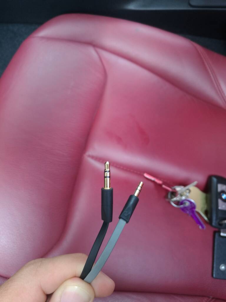

    l' attacco aux nel bracciolo è un 3,5 stereo,.. assicurati che anche il telefono sia con lo stesso attacco se usi un cavetto 3,5 stereo - 3,5 stereo.
    nel telefono, una volta collegato il cavetto devi riavviare la riproduzione, perchè spesso si ferma.

    Questo è il cavetto che ho!

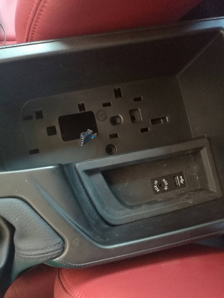

    Ho provato con l'iPhone 6 della mia ragazza ed effettivamente non si sente, ho smontato la vaschetta nel bracciolo e ho scoperto che ho questo filo "volante" all'interno...la presa USB funziona correttamente, quindi ipotizzo possa essere della presa aux in...potrebbe? In caso come posso smontare rimetterla al suo posto?

    Sgancia la mascherina rettangolare di gomma dove c'è la presa aux usb (aiutati con una palettina in plastica, è a incastro) e ricollega il cavetto alla presa

    Perfetto il problema era quello...cavetto staccato! Risolto! Grazie[emoji6]
