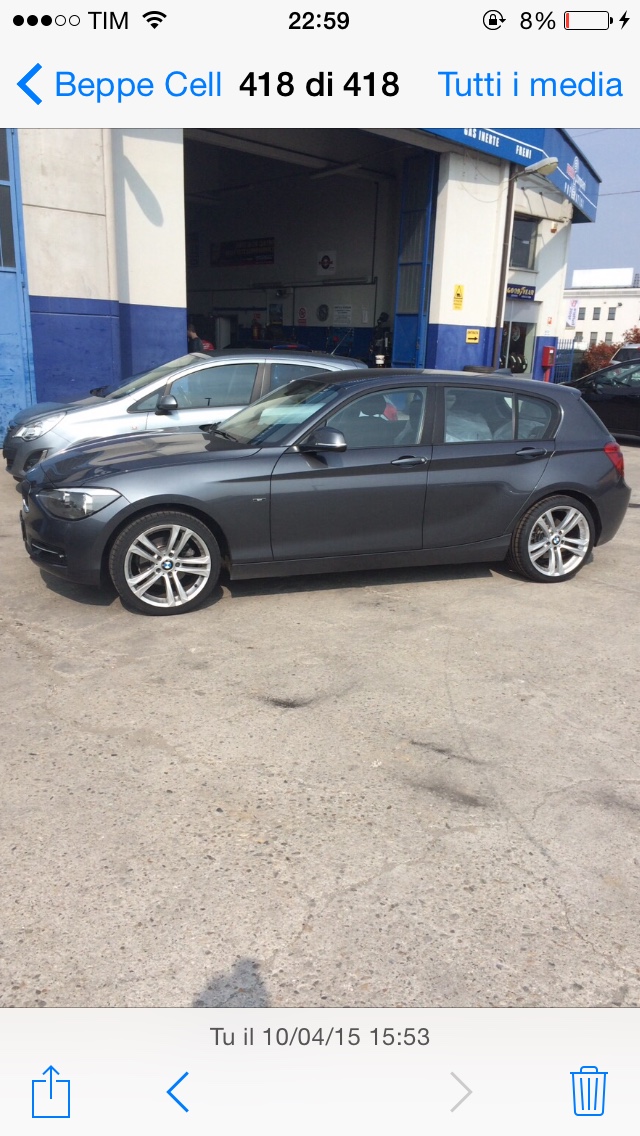

    Mi escono le ruoti posteriori di circa 12 mm dalla carrozzeria

    Ma questi sono i. Bimmer da 18.. probabilmente hai preso gli et della serie 3 e dietro hai 8 x 18 et 30..

    Esatto, questi sono i bimmer e probabilmente hai preso ET troppo basso.
    I miei sono originali bmw da 18 mod. 385, quindi con ET corretto.

    Ma mi danno dei problemi?
  8. bmwale
    bmwale Primo Pilota
    1.390
    85
    9 Gennaio 2011
    41.361
    BMW F10-F20
    Se non ti tocca la gomma nel passaruota e non ti alza troppa sporcizia e sassolini al posteriore allora penso nessun problema.

    Si, ma uscirà di 8,0 mm
  11. actarus8v
    a pieno carico e prendendo dossi/avvallamenti puoi toccare il passaruota......inoltre se trovi il poliziotto rompi/coglioni ti manda in motorizzazione ;) /emoticons/wink@2x.png 2x" width="20" height="20">
    te l'ho già detto nell'altra discussione, vai da chi te li ha montati e fatteli cambiare con gli stessi cerchi ma con valori 8jx18 ET45 ;) /emoticons/wink@2x.png 2x" width="20" height="20">
    p.s. e visto che scrivete abitualmente sul forum, chiedete qui prima che altri facciano caxxate sulle vostre vetture ;) /emoticons/wink@2x.png 2x" width="20" height="20">

    io ho i Bimmer da 18" con ET 43 su per tutti e 4 i cerchi con canale da 8..... cambia solo la misura delle gomme, 225 ant e 245 post.... sono a filo ma non sporgono

    Se non li hai presi online vai da chi te li ha venduti e digli che non vanno bene perché l'ET è troppo basso. Se è una persona ragionevole e i cerchi non sono usurati dovrebbe cambiarteli. Altrimenti potrebbe rifiutarsi perché la questione andava affrontata subito dopo averli montati, prima di pagare e uscire dall'officina.

    Allora la questione del cambio è esclusa.
    Se non ti hanno dato problemi in un anno (passaruota e forze dell'ordine) e ti piace l'effetto estetico allora direi che il problema è risolto.
    Altrimenti cerca di venderli e riprenderli con le misure giuste.
    Purtroppo non tutti i gommisti/rivenditori si preoccupano delle misure corrette soprattutto dell'ET. È vero che il modello in generale è per F20 ma ci sono diverse misure anche per altri modelli.

    No, io ho comprato i cerchi a ottobre dell'anno scorso. Avevo i 17 che uso per le invernali, solo adesso gli ho montati. Questo è il fatto. Tutto qua
  18. actarus8v
    se ti danno problemi, vendili e ricomprali con ET giusti ;) /emoticons/wink@2x.png 2x" width="20" height="20">
    io comunque ci andrei dal gommista, può darsi che, essendo ragionevole, risolvi con lui.....
    comunque, sei attivo nel forum, prima di acquistarli potevi chiedere ;) /emoticons/wink@2x.png 2x" width="20" height="20">

    Avete ragione al 100%. Problemi nn ne ho, sborda solo Un po Quella dietro. Sembra che Ho I distanziali

    Ecco di quanto escono
