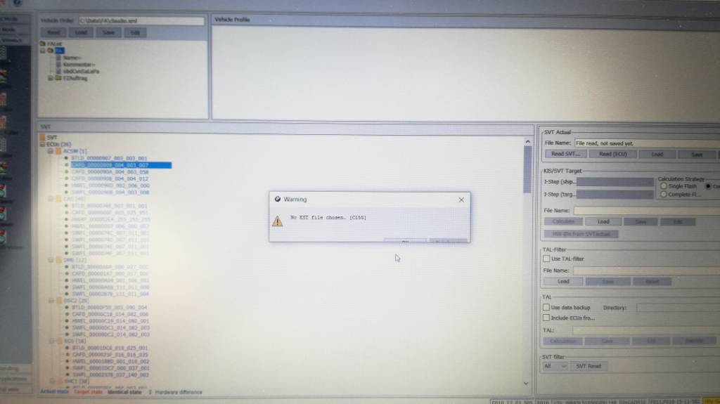

    Cavo arrivato, esys installato e vettura connessa e riconosciuta ma quando clicco su una riga CAFD col pallino verde, cerca di caricare i dati ma poi segnala errore. Forse ho installato male il file dei dati. Lavoro con: esys 3.28.1 e psdzdata_lite 3.6.1.4. O forse è il psdzdata che non deve essere la versione lite. Vedremo.

    Hai ragione, lo attendevo dal suo inventore ma il launcher e relativo token non servono, almeno con l'NBT. Ho collegato il cavo, avviato Esys e tutto ha funzionato. Quasi. Penso che avevo mal installato il file dati, facendolo manualmente.. Infatti esso è auto installante nella directory "DATA", bastava lasciare scompattare da RAR l'Esys. Domani ritento.

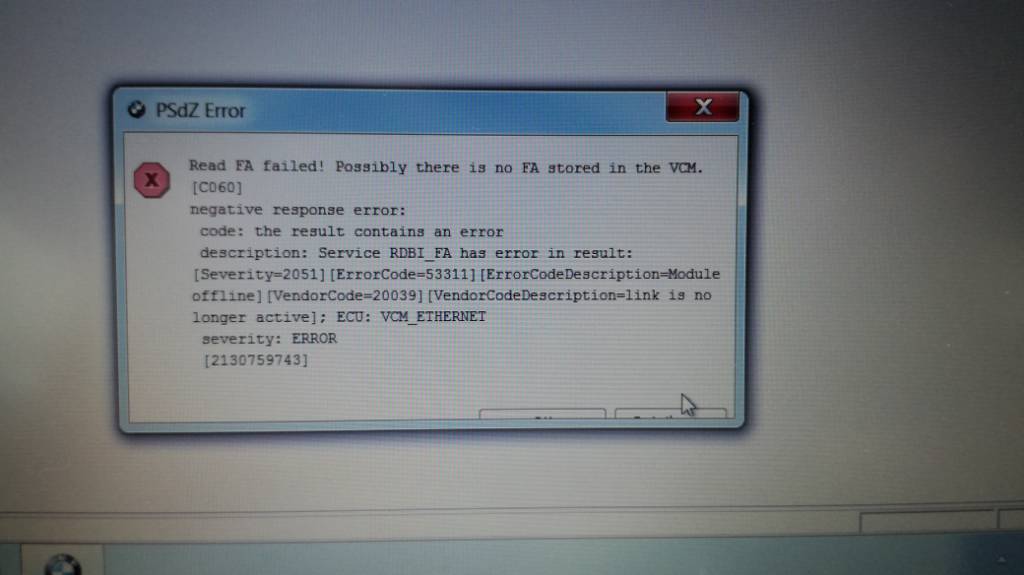

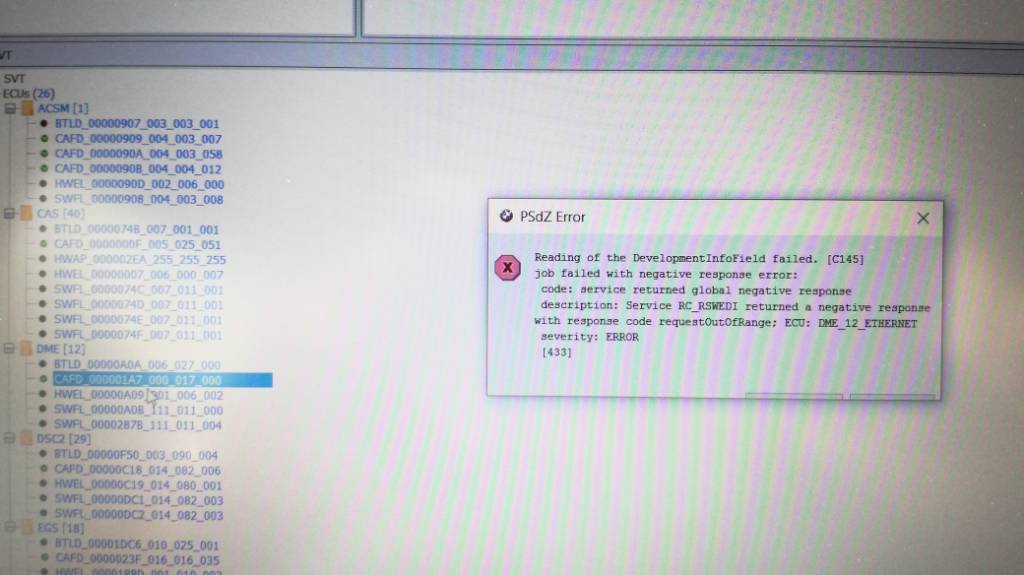

    Ricollegato pc e auto, riesco ad ottenere i dati di allestimento ma ricevo i segg. messaggi di errore e non capisco se dipenda dal file dati installato forse nella directory sbagliata. Ma l'installazione ha fatto tutto in automatico e quindi nel disco C: ho la directory c:/data/....[​IMG][​IMG]

    ok, trovata la spiegazione, come era da aspettarsi. Manca la Token e col primo messaggio mi chiede di indicargli dove è stata memorizzata. Pertanto se il buon sviluppatore non mi risponderà (da un mese gliel'ho chiesta) sono bloccato. Oppure potrei installare su un vecchio laptop un Windows versione USA e sembra si possa bypassare il problema della chiave.

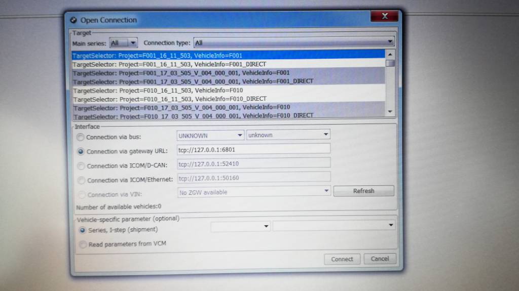

    Purtroppo ancora non riesco perché ora non mi visualizza la possibilità di connettermi con il VIN e le altre opzioni danno l'errore che segue:

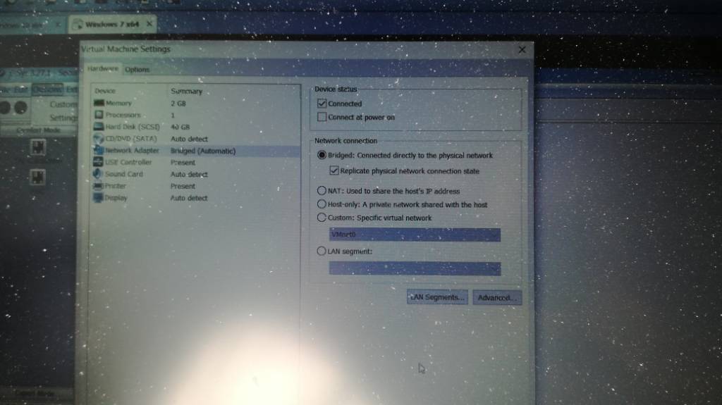

    Risolta anche questa, allego foto per fare il bridging e aprire la connessione di rete dalla VMware

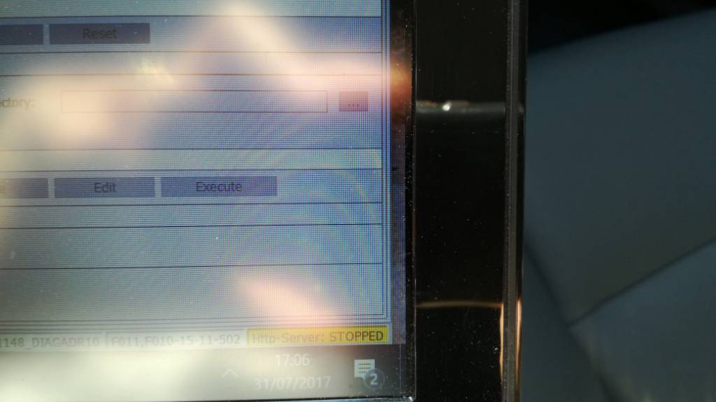

    Token perfettamente operativa, connesso senza VMware, al primo tentativo modificati i parametri per video in movimento quindi anche quelli sul controllo del freno a mano, attivata la lettura video da usb e cliccato sull'icona del dischetto per salvarli. Disconnetto, esco da Esys ma la cartella del video di prova su usb non la visualizza. Rientro con esys, di connette ma in basdo a destra, in giallo visualizza SERVER STOPPED. Sembra non consenta di editare le righe cafd col pallino verde. Che è successo?

    Ok risolto anche questo problema. Inoltre avevo agito sui parametri dvd sbagliati e avevo bloccato la visione dei filmati in ogni modo ma ora ripristinata la normalità anzi, finalmente anche in movimento. Non mi visualizza però la cartella su usb che contiene un file video mkv. Qualcuno sa perché?
