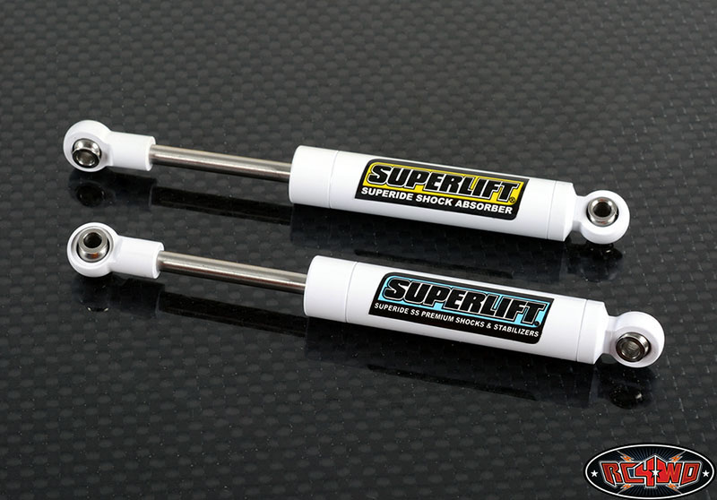

    Per gli ammortizzatori, dopo molto mumble-mumble ho ordinato gli rc4wd, sia per un discorso estetico che puramente funzionale.
    Vero che a giorni mi arriva il tornio a casa e in primavera conto di comprare una fresa da banco, ma costruirli da zero mi costava in ogni caso di più solo in materiali e utensili...
    ho preso i 90mm e i 100mm (la misura è da estesi), più relativo set di molle (ahimè), ma almeno risolvo e non ci penso più...

    Gli stessi che prenderò io per il Bomber, come secondo ammortizzatore come nelle 1:1 :vamp: Dove li hai presi?

    sì davanti il lavoro ottimo lo fanno i g-transition, spero di ottenere un risultato simile anche con gli rc4wd ma sicuramente non così estremo.. i g-transition fanno 90mm tutti chiusi.. in estensione non ho misurato ma ce n'è in avanzo.
    unica noia, van montati sottosopra perchè perdono inesorabilmente, e sono fuori scala da matti..
    molla corta sotto e molla lunga sopra al piattello, la cosa bella è che finita l'estensione torna perfettamente all'assetto iniziale, grazie all'altra molla.
    questo con i classici a molla esterna è difficile da ottenere, si deve ricorrere ai limitatori esterni (elastici), o alle molle interne, insomma è tutto un po accrocchiato mentre con la doppia molla una volta trovato il settaggio giusto lo vedo più affidabile come sistema.

    la seconda molla ha valenza controattiva .
    l'unico suo difetto è che riduce la corsa in estensione
    (e io ho a disposizione ammortizzatori non troppo lunghi.)
    tuttavia a me basterebbe aumentare di poco il twist anteriore, giusto per compensare il poco twist posteriore (dietro è a mezze balestre)

    parti da questo presupposto: con le molle fai l'altezza in ordine di marcia, quindi devi sceglierle che una volta montate cedano il giusto, con l'olio e i piattelli invece freni i movimenti e rendi il lavoro delle molle più o meno reattivo.
    Quindi se in estensione si alza troppo serve per forza di cose una molla interna di contrasto o il famoso elastico esterno (orrendo ma tutto sommato funzionale e anche progressivo in un certo modo), lavorando solo sull'idraulica si ottiene poco.

    yes, l'idraulica frena solo la velocità con cui lo stelo si muove, ma prima o poi si muove ugualmente.
    la molla invece esercita una forza di contrasto continua

    Secondo me lavorandoci un po si riesce a farli funzionare benone..
    alla fine a parte il corpo che può essere in nylon o alluminio, gli ammortizzatori da scaler son fatti più o meno tutti uguale, anzi, direi che son fatti tutti male uguale.
    Gli unici che si distinguono un po sono i traxxas big bore, vuoi per il trattamento allo stelo e al fodero, vuoi per il maggior serbatoio d'olio.. il problema è che son da 1/8 e su un mezzo realistico fan la stessa brutta figura dei g-transition.
    Quando passi in giro vediamo un attimo come si comportano e ti do due dritte su come procedere :wink:
