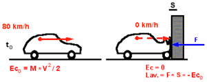

    quanti sarebbero in teoria i g negativi di decellerazione???
  14. addlightness
    3.036
    418
    15 Agosto 2008
    129.756
    bugatti veyron TDI
    puoi calcolare una decelerazione media con i dati di velocità all'impatto, spazio e tempo di contrazione della vettura
    tuttavia otterresti un valore mediato che comprenderebbe al suo interno picchi potenzialmente pericolosi (ritengo comunque sopportabili dal corpo umano in assenza di contatti con parti della macchina)
  15. beckervdo
    56.090
    4.517
    656.089.922
    Spiegazione completa qui
