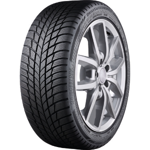

    Hai ragione in effetti il link rimane attivo per poco. Incollo la pagina
    [TABLE=border: 0, cellpadding: 2, cellspacing: 2]
    [TR]
    [TD=class: kprd_resp_descr_complete, width: 190px][​IMG][/TD]
    [TD=class: kprd_resp_info_top] [TABLE=class: complete_wheel_rim_details_table, cellpadding: 2, cellspacing: 2]
    [TR]
    [TD=colspan: 2]Cerchione: ATS Evolution polarsilber[/TD]
    [/TR]
    [TR]
    [TD=colspan: 2][/TD]
    [/TR]
    [TR]
    [TD]grandezza:[/TD]
    [TD]7.0J x 16 ET 40 mm[/TD]
    [/TR]
    [TR]
    [TD]Numero dei fori / cerchio del foro:[/TD]
    [TD]5 / 120 mm[/TD]
    [/TR]
    [TR]
    [TD]serie di montaggio:[/TD]
    [TD]OE[/TD]
    [/TR]
    [TR]
    [TD]Altre particolarità vedi:[/TD]
    [TD]perizia[/TD]
    [/TR]
    [TR]
    [TD] [/TD]
    [TD]ABE[/TD]
    [TD] [/TD]
    [/TR]
    [/TABLE]
    [/TD]
    [/TR]
    [/TABLE]
    [TABLE=class: kprd_resp_descr_complete_tb, border: 0, cellpadding: 2, cellspacing: 2]
    [TR]
    Resta inteso che noi forniamo i pneumatici con i cerchi di alluminio da Voi prescelti. Nel caso in cui nell'illustrazione del pneumatico vi sia un cerchio, tale cerchio serve solo come illustrazione.
    [/TD]
    [TD=class: kprd_resp_descr_complete] [TABLE=class: kprd_resp_descr_spec_tb complete_wheel_tyre_details_table, cellpadding: 2, cellspacing: 2]
    [TR]
    [TD=colspan: 2]Pneumatici: Bridgestone - DriveGuard Winter RFT[/TD]
    [/TR]
    [TR]
    [/TR]
    [TR]
    [TD]grandezza:[/TD]
    [TD]205/55 R16[/TD]
    [/TR]
    [TR]
    [TD]Load- und Speedindex:[/TD]
    [TD]94 V[/TD]
    [/TR]
    [/TABLE]
    [/TD]
    [/TR]
    [/TABLE]
    [h=4]Questa ruota completa è ordinabile anche con sistema di monitoraggio della pressione degli pneumatici (TPMS).[/h] [​IMG]
    Ruota completa con sensore TPMS
    Il vostro modello di veicolo è equipaggiato con un sistema di monitoraggio della pressione degli pneumatici (TPMS). Se il vostro veicolo funziona con un sistema di misurazione diretto, avete bisogno di un sensore speciale sulla vostra ruota completa. Vi offriamo la ruota completa con il sensore già installato.
    Sensore: Huf OEM 73.901.027
    Ruota completa con sensore TPMS 230,20
    più i costi di spedizione di 9,90 €
    Disponibile

    Beh, sicuramente son carini i cerchi. Ora che siano anche validi potrebbe solo confermartelo qualcuno che li ha presi. A naso per me sono ok, anche considerando che (di solito, almeno per le gomme) su gommadiretto passa tutto per il mercato tedesco, presumibilmente rispettoso di norme e controlli più severi. Io la mia te la ho detta, ma sono solo supposizioni, spero intervenga qualcuno che può confermare avendo toccato con mano.

    carini, ET giusti ;) /emoticons/wink@2x.png 2x" width="20" height="20" />
    sinceramente però io prenderei cerchi dal diametro da 17 pollici, abbinati a gomma 205/50-17, non sacrifichi l'estetica e e hai comunque un'impronta a terra da 205, quindi rispetto ai cerchi da 16 l'efficacia su neve non varia particolarmente ;) /emoticons/wink@2x.png 2x" width="20" height="20" />
