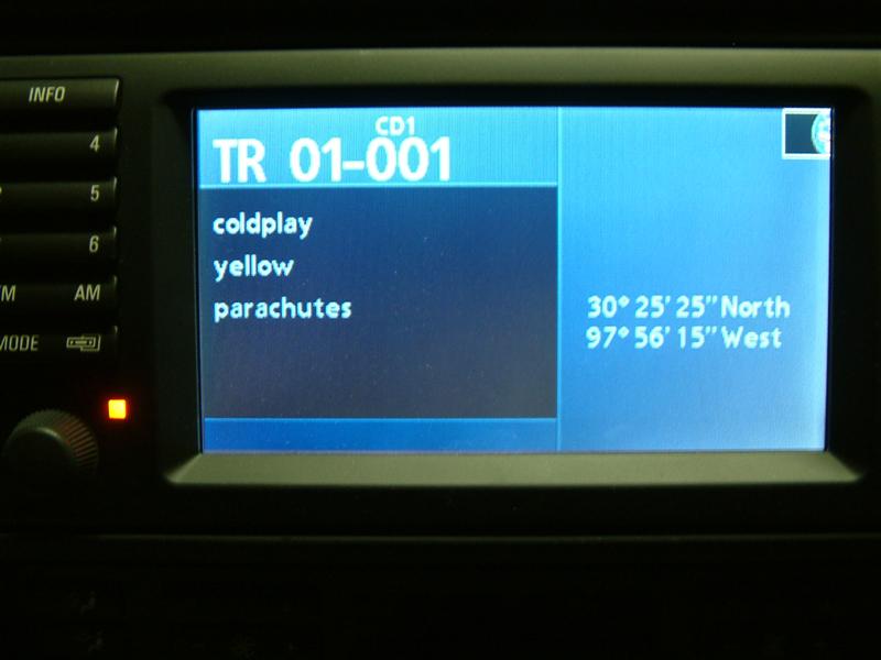

    Va fatta un pò di chiarezza:
    Sia la bm54 che il caricatore devo essere compatibili con gli mp3 (quindi di ultima generazione) per poter riprodurre un cd contenete mp3, se uno dei due non è compatibile niente mp3...
    poi
    in nessun capo c'è la possibilità di vedere i TAG sul monito del navi o della radio perchè non supportato, almeno sulla E46 o E39...

    520D F11
    http://www.bimmernav.com/bmw_mp3_cd_changer.html

    Per quello che sono riuscito a capire su internet e sfogliando i cataloghi da un amico installatore, prima che uscisse questa nuova vers. della BM54 per avere il caricatore Mp3 bisognava prendere l'Alpine e collegarlo al sistema usando l'interfaccia Alpine per Bmw, mentre con questa BM54 si fa lo stesso con il caricatore BMW mp3 senza bisogno di interfacce, ma i Tag in entrambi i casi non sono supportati.

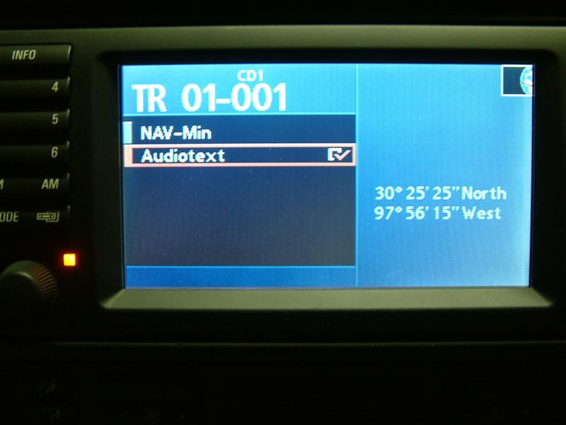

    Però dal link che ha fornito sopra GMB69 sembra che le cose ultimamente siano cambiate, almeno montando la BM54 e il caricatore originale BMW di ultimissima generazione.... :eek:

    Interessante..
    A questo punto bisogna reperire info su come hanno implementato la gestione del Tag, come gestisce le cartelle, se e' possibile avere la lista dei brani ordinati per nome , per autore, o se, ma non credo, e' possibile vedere le info del brano che e' in riproduzione e niente altro.
